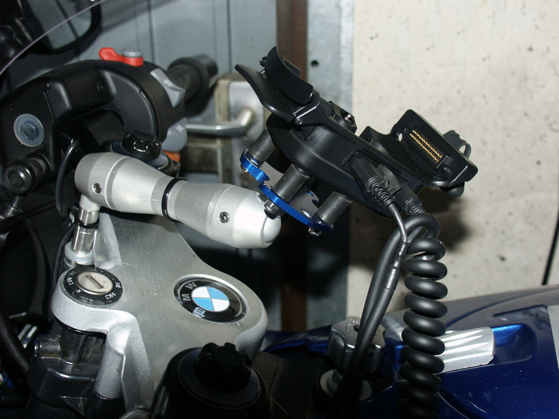

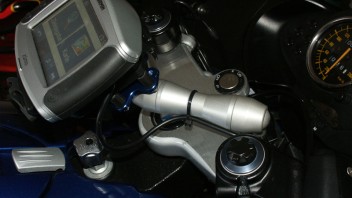

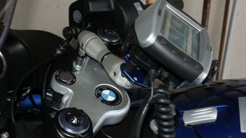

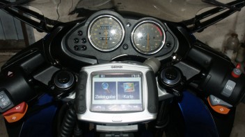

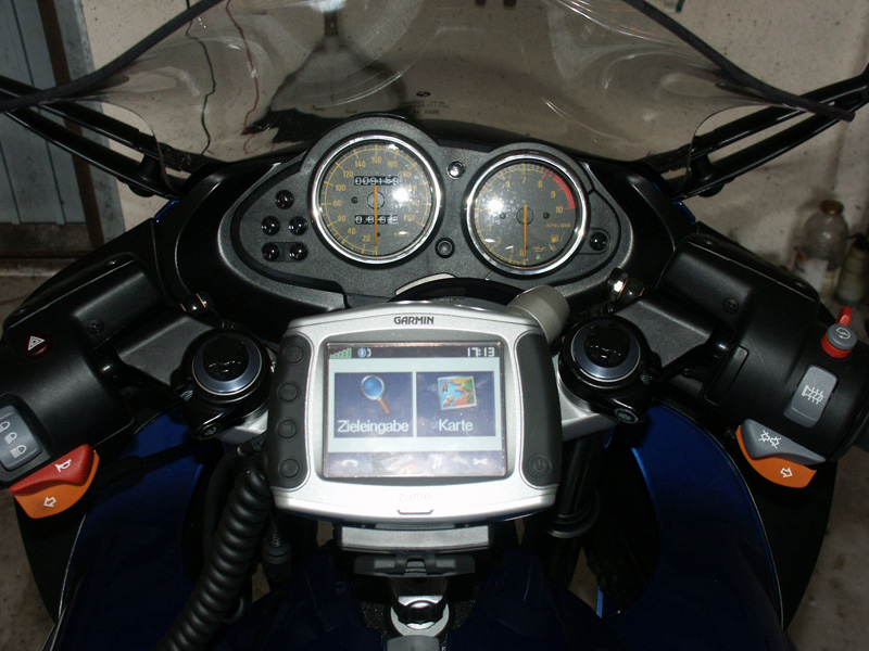

  • Hallo Sascha,

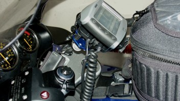

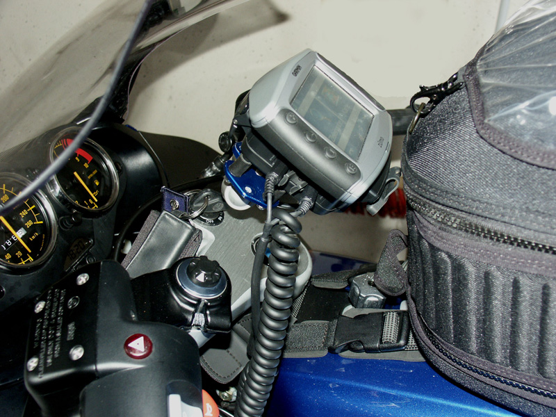

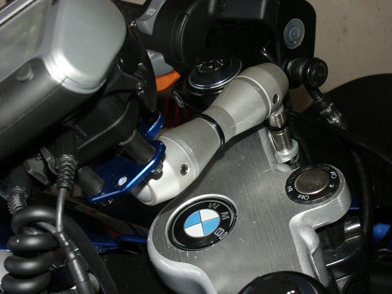

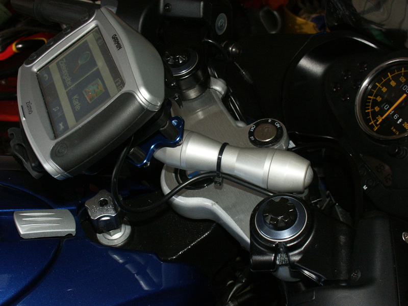

    ich habe meinen Zumo 550 folgendermaßen an meine BMW R1100S befestigt:
    benötigte Teile:
    • 1 x Flachhalter, erhältlich bei www.wunderlich.de, die Lochabstände musste ich vergrößern, eine Befestigung an der Gabelbrücke wäre sonst nicht möglich gewesen.
    • 1 x Multipod „Navigator“, erhältlich bei www.wunderlich.de.
    • 4 x M4-Gummidämpfer – Durchmesser 10 mm, Gummilänge 15 mm, erhältlich bei www.bikertech.de.
    Für die Verbindung Zumo – Baehr-Helm habe ich folgende Teile verwendet:
    • 1 x Mikrofonspiralkabel 6-adrig, 2,8 m gedehnt
    • 1 x Klinkenstecker 2,5 mm Mono
    • 1 x Klinkenstecker 3,5 mm Stereo
    • 1 x Diodenkupplung 5-polig

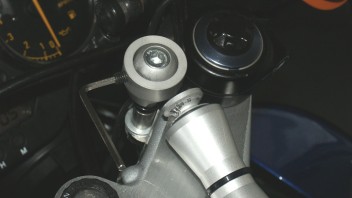

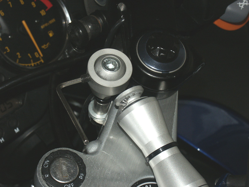

    Die Navigationsansagen sind bei 100%-Einstellung deutlich hörbar. MP3-Dateien höre ich bei 50%-Einstellung. Beide Einstellungen sind auf Landstraßen völlig ausreichend. Telefonieren funktioniert auch tadellos. Die Original-Fixierschrauben des Multipods habe ich durch Imbusschrauben M6x10 mm ersetzt. Einfaches abschrauben ist ohne Werkzeug nicht möglich. Mittels eines Imbusschlüssels kann jederzeit der Multipod verstellt werden, z.B. bei Tankrucksack.
    Es grüßt
    Dietmar
  • @MeDiH:
    Deine Lösung sieht ja absolut professionell aus.
    Das gefällt mir echt gut.
    An welcher Stelle trennt man denn die Halterung am Motorrad,
    wenn man ohne Navi fährt???

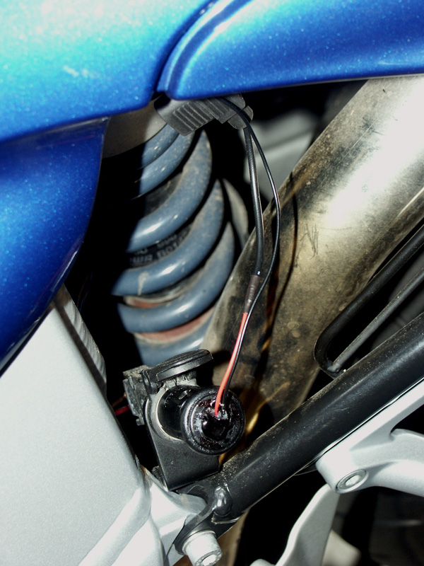

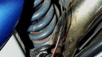

    Wo hast Du den Strom her bezogen, für das Navi.

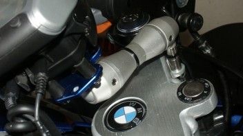

  • Hallo Sascha, besten Dank für dein Lob.
    Strom beziehe ich im Moment von der Bordnetzsteckdose (Bild2). Das Netzkabel vom Zumo habe ich unter der Verkleidung verlegt und mit mehreren Kabelbindern fixiert. Ein direkter Anschluß an das Stromnetz wäre auch denkbar. Den Halter trenne ich mittels der Imbusschraube (Multipod) vom Motorrad. Den kleinen Imbusschlüssel habe ich immer dabei (Bild1). Ohne den Kabelbinder am Multipod und den 2 Sicherungsschrauben an der Netzbuchse am Halter, ist eine Demontage innerhalb von 1-2 Minute möglich. Ich lasse den Halter montiert, lt. Auskunft meiner Versicherung ist der Multipod + Zumo-Halter bei einem Diebstahl mitversichert.
    Gruß Dietmar

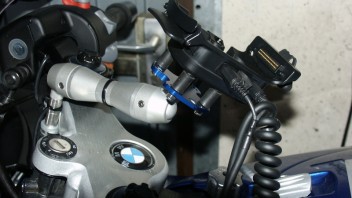

  • Wie hast Du denn die Lochabstände des Flachhalters vergrößert??
  • Ich habe mit einer Rundfeile an beiden Enden je ca. 1,5 - 2 mm ausgefeilt. Diese 4 mm haben ausgereicht die Schraube (mit der Hülse) vom Multipod vor der Gabelbrücke anzubringen. Etwas anderes ist mir nicht eingefallen, aber Hauptsache es passt alles und es erfüllt den Zweck. Von der Materialart, Größe und Form finde ich den Flachhalter optimal. Zwischen dem Flachhalter und Gabelbrücke habe ich die mitgelieferten Unterlegscheiben gelegt, somit ist kein Spiel dazwischen.
    Noch etwas zum Multipod: Ich hatte damals den Multipod "Navigator" bestellt (komplett mit Grundplatte/Aufnahmeplatte) um meinen PDA mit GPS zu nutzen. Leider wurden bei der Entfernung der Grundplatte die Gummidämpfer zerstört. Deshalb habe ich diese bei Bikertech nachbestellt. Falls Du den Multipod ohne Grundplatte bestellt (ist rund 20,-€ günstiger), vergewissere Dich bei Wunderlich, dass das blaue Teil (siehe Fotos) dabei ist. Ansonsten musst Du den kompletten MP kaufen. Vielleicht könnte man dieses Teil auch selbst herstellen.

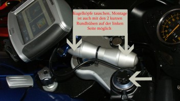

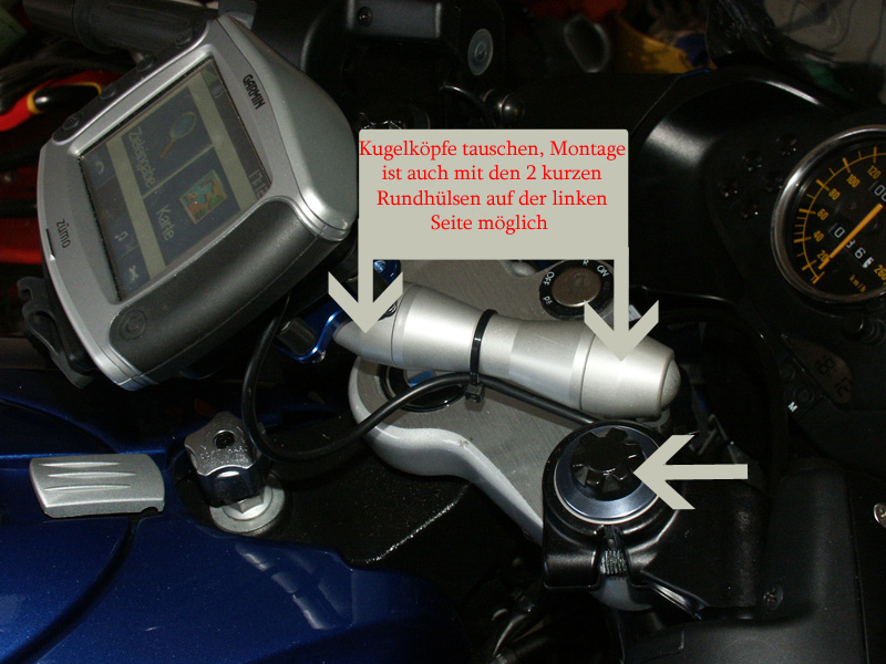

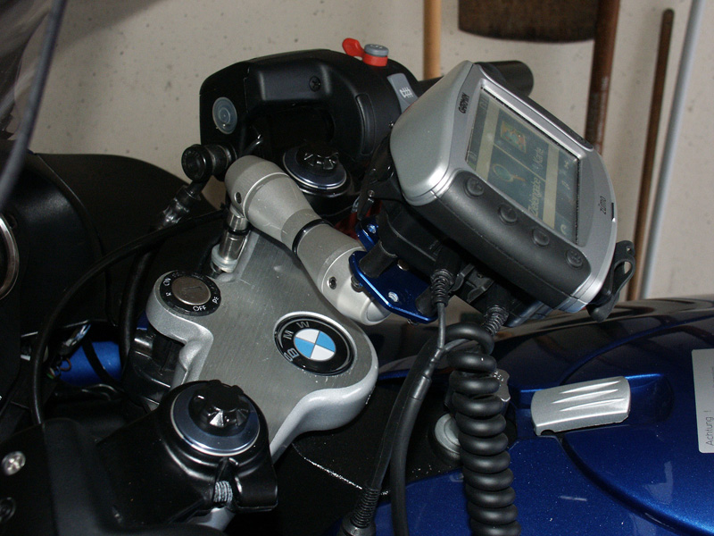

  • Möglichkeiten zur Montage:
    1. Mit der Rundhülse vom Multipod, diese ist 4,5 cm lang, ist eine Montage auf der linken und rechten Seite möglich. Ich finde aber den Anbau etwas zu hoch. Könnte evt. stärker vibrieren.
    2. Mit den 2 kurzen Rundhülsen vom Flachhalter ist der Multipod 1 cm tiefer. Meiner Meinung nach sieht dies besser aus. Leider ist eine Montage nur auf der rechten Seite möglich. Grund: Der untere Kugelkopf kann über die Fixierschraube bzw. die Imbusschraube nicht justiert werden, weil der linke Lenker im Weg ist. Aber durch den Tausch der Kugelköpfe (der untere nach oben und umgekehrt - siehe 1.Foto * Pfeile) liegen anschließend die Schrauben (siehe 2.Foto) auf der anderen Seite. Sollte etwa so aussehen, ich habe das Bild "Horizontal gespiegelt".;)
    Gruß Dietmar

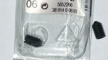

  • Mein Multipod ist heute angekommen.
    Wo sind denn bei Dir die Flügelschrauben hin??
    Hast Du die gegen die Madenschrauben ersetzt??
    Hallo Sascha,
    hatte Dietmar gleich in Post #6 beschrieben, dass er sie gegen Inbusschrauben ersetzt hat.
  • Hallo Sascha,
    da war Spalter schneller als ich.

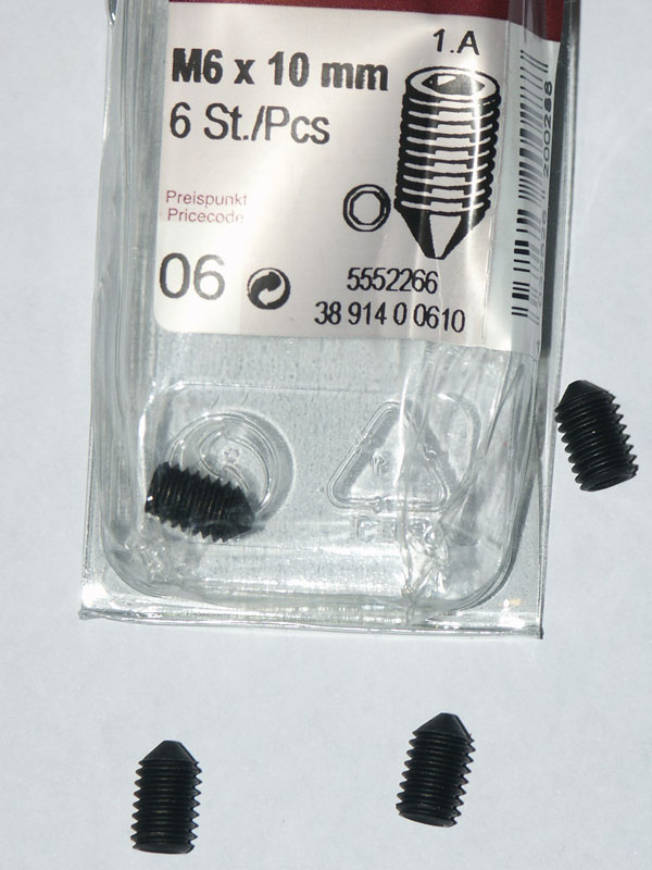

    Die Original-Fixierschrauben des Multipods habe ich durch Imbusschrauben M6x10 mm ersetzt. Einfaches abschrauben ist ohne Werkzeug nicht möglich. Mittels eines Imbusschlüssels kann jederzeit der Multipod verstellt werden. Ich denke es ist eine einfache und billige Diebstahlsicherung. Okay, mit Imbusschlüssel ist der MP auch weg. Für den Flachhalter an der Gabelbrücke habe ich auch eine Imbusschraube genommen.
    Gruß Dietmar
  • Ist eine sehr gute Idee.
    Werde mal schauen, wo ich die Madenschrauben her bekomme.
    Vielen Dank
