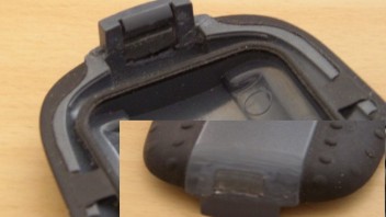

Nein, ist nur eine Dichtung im Deckel. Und natürlich eine auf der Gegenseite ![]()
[Blockierte Grafik: http://i229.photobucket.com/albums/ee5/stephan_l/MTB/gpsmap60cx_deckel.jpg]
[Blockierte Grafik: http://kuestennebel.ku.funpic.de/gpsmap60cx_deckel.jpg]
Aha, schau mal einer an.
Ich habe insgesamt nur eine Dichtung. Diese ist im Deckel (so wie bei dir), die Geräteseite ist einfach nur plan. Seltsam, dass es geändert wurde, war bei mir immer dicht.
Danke fürs Bild.

So, ich möchte mal berichten, wie es weiter gegangen ist:
1. Am 27. März habe ich per Formular bei Globetrotter eine Sonderbestellung angefragt. Gestern habe ich Antwort bekommen, dass sie den Deckel für 14,95 Eur liefern können. Die Antwort hat also gut 2 Wochen gedauert, aber was soll's. Ist ja schön, dass sie so etwas überhaupt machen!
Lieferzeit sollen 2 Wochen sein. Eben gerade habe ich entsprechend bestellt.

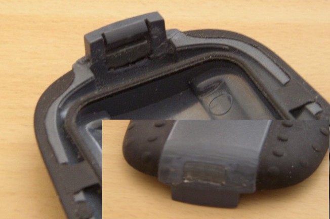

2. Davor hatte ich mir kurzfristig den Sekundenkleber Pattex Blitz Plastik flüssig besorgt. Es war inzwischen so, dass sich die Öse des Deckels einseitig gelöst hatte und nur noch auf der anderen Seite hielt. Auf der gebrochenen Seite konnte man die Öse vorsichtig einen mm "aufhebeln" und den Sekundenkleber dazwischen bringen. Kurz fest zusammen gedrückt und fertig. Hält eigentlich wie neu, sieht nur nicht so astrein aus. Erfüllt aber wieder zuverlässig seinen Zweck. ![]()
Letztes Update: Gestern kam der Deckel von Globetrotter. Das waren jetzt zwar gute 5 Wochen seit der Anfrage, aber nun liegt der Deckel hier auf dem Tisch. Da mein Originaldeckel prima hält (nach dem Kleben, s.o.), habe ich jetzt halt Ersatz fürt den Notfall da...
Das Problem hatte ich auch, und ich habe nicht eingesehen, für ein Teil mit dieser offensichtlichen Schwachstelle 15+ Taler hinzublättern. In der Bastelkiste fand sich ein Stück dunkles Plastik, das ich passend zurechtgefeilt und dann in die Öse eingeklebt habe.
Die Öse gibt es ja nur, weil Garmin den Batteriedeckel in einem Stück gießen will und die Gussform deshalb keine Hinterschneidungen haben darf (jedenfalls ist das meine Erklärung für diesen Murks
). Man kann das Loch also durchaus mit Materie füllen. Wichtig für die Funktion ist, dass die Rastnase noch da ist und darunter etwas Platz, damit das Gegenstück auch einrasten kann.
Auf der Außenseite bin ich anschließend mit einer etwas zu groben Schleifscheibe drübergegangen, deshalb sieht es jetzt sehr "bastelmäßig" aus. Aber jedenfalls ist die Schwachstelle jetzt keine mehr ![]()
Auch nicht schlecht.
Drücke dir die Daumen, dass es hält!
Hallo
Bei genauerer Betrachtung des Loches in der Nase dachte ich mir, für was diese Öffnung gut sei? Ist´eine Belüftung
oder eine Sollbruchstelle
was heissen soll -soll bald einmal brechen, damit das Geschäft brummt!!!!-oder? Wenn es diese Öffnung nicht gäbe, wäre die Nase ungleich stabiler. aber vielleicht ist aber auch eine ganz wichtiges Element, wer weis es?
