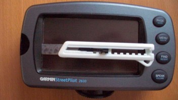

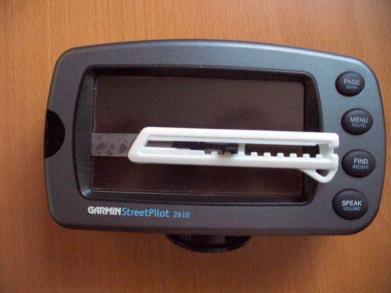

    naja, heute hab ich meinen mal zerlegt da ich mir dachte ich käme da zwischen Display und Gehäuse ran und könnte sauber reinigen, äh ja, leider fehlanzeige, aber egal ich hab dann mit ner feinen Klinge zwischen Gehäuse und TouchScreen mal den ganzen Staub rausgeholt, und nachdem das Gerät auch schon geöffnet war hab ich auch gleich mal 2 so Silikatsäckchen verbaut, schadet ja nicht, weil so manchmal hatte meiner auch schon wieder diesen angelaufenen Balken am Display.
    naja, also jetzt so nach dem Zusammenbau funktioniert er jedenfalls wieder mal ganz normal. wen ich jetz am Gehäuse rumdrücke passiert absolut nix mehr, also kein ungewollter Druckpunkt vom Gehäuse aufs Display mehr vorhanden und somit auch kein umschalten und flackern mehr des Displays. mal gucken wie lange er es diesmal aushält.

  • o Welche Klinge?
    n kleines Tapetenmesser
    o Wie?
    mit dem Rücken der Klinge zwischen Gehäuse und Display entlang (siehe Foto), keinesfalls mit der Schneidseite nach vorne verwenden!!! Und sehr VORSICHTIG sein dabei!!!!!!
    o Hat man nachher den 'Erfolg' gesehen (Dreck auf der 'Klinge'?)
    naja ich sag mal teilweise Staub auf dem Display, hab dass dann mit Druckluftspray ausm EDV-Bereich wetggeblasen
    dabei habe ich auch festgestellt dass an der Oberkante meines 2610er das Gehäuse strammer auf dem Display aufliegt als seitlich und unten.
    Also seitlich und unten komm ich sogar mit dem Fingernagel leicht rein, oben nicht. (Das war aber auch schon vorher so, bevor ich mit der Klinge rumgespielt habe)
    also ich Tipe sehr stark auf meine Gehäuseerwärmungstheorie mit damit verbundenen verziehen des Gehäuse und dadurch Druck auf das TouchScreen. Was wiederrum so gesehn auch erklärt warum WPs selbständig erstellt werden (die Mark Taste ist ja die oberste) und bei meinem die 2. Zeile der Datenfelder immer ausgeblendet wird.
    hab ich auch beim herumdrücken am Gehäuse bemerkt dass eben vermehrt auch die Funktionen im oberen Bereich des Touchscreen betätigt werden (Mark, Nordausrichtung, Zoom usw..
  • n kleines Tapetenmesser...mit dem Rücken der Klinge zwischen Gehäuse und Display entlang (siehe Foto), keinesfalls mit der Schneidseite nach vorne verwenden!!! Und sehr VORSICHTIG sein dabei!!!!!!....
