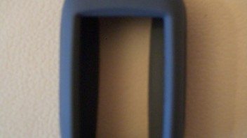

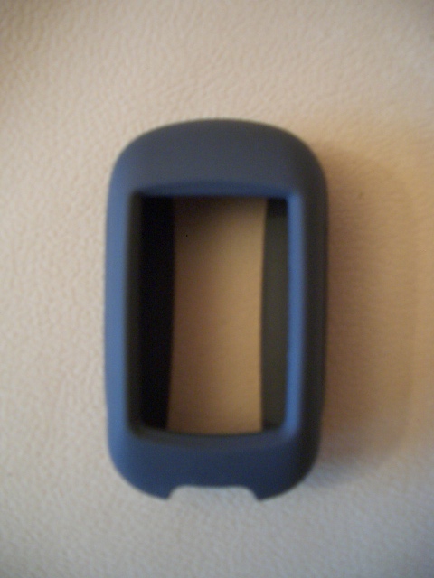

Hallo Leidensgenossen,
auch ich habe zwischenzeitlich mein 3. Etrex Vista hcx. Garmin muß ich sehr loben, sie haben mir bis jetzt immer innerhalb kurzer Zeit ein neues Gerät zugeschickt! Nach dem letzten Austausch, der ist jetzt auch schon 1 Jahr her, habe ich sofort folgendes versucht ( und bisher mit Erfolg ). Am Tag nach Erhalt habe ich von einem normalen Fahrradschlauch eine 2,5 cm Breite und etwa die Länge ( Umfang plus einer Schmalseite ) von der Lauffläche abgeschnitten und so übereinandergeklebt (mit Gummilösung) daß eine geringe Spannung um das Gerät entsteht. siehe:http://www.flickr.com/photos/neuwerk
Die Umhüllung wird nur drübergelgt. Die Orginalumhüllung sieht nachwievor neu aus. Warum das so ist, entzieht sich meiner Kenntnis. Bis jetzt funktioniert es und ich hoffe, daß dies auch so bleibt. Es ist ein Versuch wert.
Die Tasten lassen sich einwandfrei fühlen und bedienen.Das Ganze sieht nicht mal so schlecht aus und es stört mich überhaupt nicht. Hat sich auch schon bei einem Sturz bewährt.
Neuwerk -
Schick Deinen Entwurf mal an Garmin.:D Für den Dakota haben sie ja gleich serienmäßig etwas ähnliches herausgebracht...
edit falsches Foto
