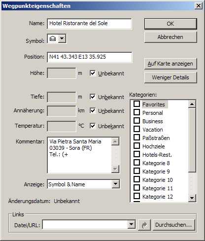

    normalerweise plane ich mit MTP und komme so gut zurecht. Nun wollte ich mir für eine Tour eine Sammlung von WPs mit Kommentaren anlegen. Das geht in Mapsource sehr gut. Nur werden bei der Auswahl aus den Favoriten die Kommentare im zumo nicht angezeigt. Ganz komisch ist aber, daß die Kommentare beim übertragen vom zumo in MS wieder da sind. Was mache ich falsch?
    Gruß Micha

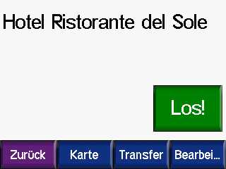

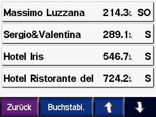

  • Nichts. Der zumo setzt das nicht um.
    Wenn Du rausgefunden hast, wie man die Waypointsymbole (Dein Hotel-Dach) zum zumo bekommt, so dass er sie nutzt, sag bescheid... das interessiert mich auch noch ;O)
  • Ich hab extra nochmal nachgeschaut, mit POIs geht das. Kommentare zu POIs werden angezeigt. Sch...
    Es wird irgendwie immer deutlicher, daß der zumo nicht so richtig mit MS kann:
    - die Einteilung der Straßenkategorie ist verschieden (Schieberegler vs. Checkbutton)
    - die zeitraubende Hin-und Her-Rechnerei beim Verbinden (mein Quest hatte das nicht)
    - jetzt das mit den Kommentaren für Favoriten (ich sitz da zwei Stunden, um alle meine Orte zu erfassen, mit Telefon usw. und es geht nicht)
    Ist schon toll!
    Gruß Micha
    aktuell zumo 396
    früher zumo 595, zumo 220, GPSMAP 495, zumo 400/500/550, Quest 2
