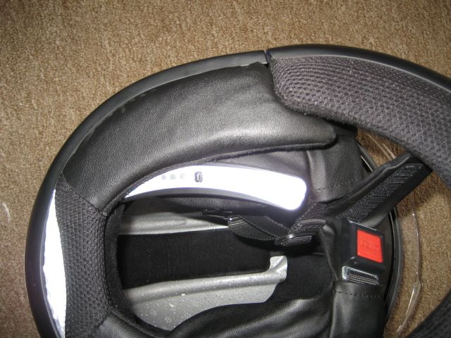

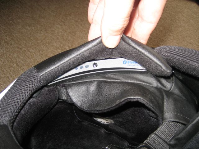

    Beim Lieferung sind folgende Teile vorhanden, 2 x Lautsprecher Flach, 1x Micro, 1x LI-Akku ca. 3cm lang und sehr sehr Flach und das Bluetooth-Modul (sieht man auf der Internetseite) mit ein bischen geschick kann man diese ohne Probleme in den Helm einbauen, ich habe das Bluetooth-Modul auf der linkes unten im Kragen verstaut. Einbau siehe Bilder. ACHTUNG die Lautsprecher sind nur MONO! MP3-Hören kann man vergessen (Klangqualität) wobei ich persönlich nicht dauernt beschallt werden möchte.

    Seitlich versteckt ist eine gute Idee. Dürfte wohl kein Problem sein zum Ein- und Ausschalten das Teil herauszuholen.
