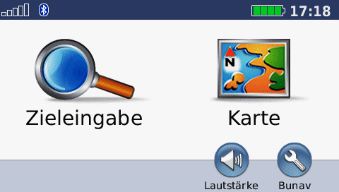

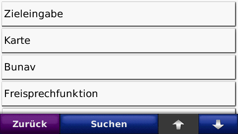

  • Hallo Sooty,
    dein Bericht hat mir keine Ruhe gelassen.
    Ergebnis: es ist halt so, dass Hinz oder Kunz den Anzeigetext ändern können, und einer von den beiden hat an deinem nüvi gearbeitet und es so personalisiert.
    Also ein ernstes Wort mit meinem nüvi, und schon liefert es mir --im Augenblick exklusiv:
    [INDENT][/INDENT]
    ... und in der Hilfe entsprechend
    [INDENT][/INDENT]
    Das war nur zur Demonstration, aber ich werde nicht wieder zu „Travel Kit“ zurückkehren (dahinter verbergen sich ja auch die Einstellungen), vielleicht nehme ich „Menü“ oder nach deiner Anregung „Funktionen“.
    Ich würde mir zwar zutrauen, lediglich die Bilder zu verändern, es handelt sich aber tatsächlich um unveränderte Screenshots.
    Grüße Bunav
    ** N51.30° E6.59° ** nüvi 760TFM, GPSMAP 76Cx, Foretrex 101 **

  • Hallo Sooty,
    das ist so geheim auch wieder nicht, und es war auch keine Eingebung oder Vision. Im zumo Forum werden gerade Textdateien *.gtt diskutiert, da wurde ich --bisher uninteressiert-- hellhörig. Sollte etwa auch beim nüvi???
    Antwort: JA, die Anzeigen befinden sich in einfachen Textdateien vom Typ XML.
    Ich habe die Datei \Garmin\text\German.gtt zum Sichern kopiert und dann „Travel Kit“ gesucht und an zwei Stellen durch Bunav ersetzt (Anzeige Hauptmenü und in der Hilfe).
    Einerseits ganz nützlich, wenn man eine Übersetzung nicht mag, andererseits natürlich auch eine Gefahr für ungeübte Bastler, da wird es hier noch manche Schreckensmeldung geben.
    Grüße Bunav
