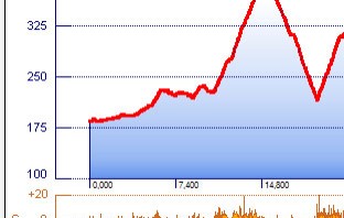

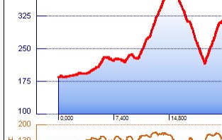

    • Alternative Darstellung Herzfrequenzdiagramm in der 2D (siehe Grafik 1).

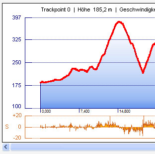

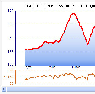

    • Alternative Darstellung Steigungsdiagramm in der 2D (siehe Grafik 2).

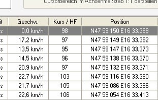

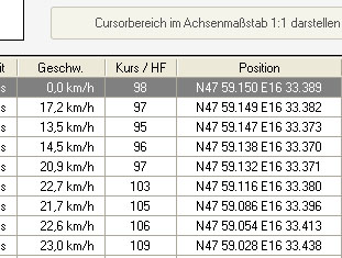

    • Anzeige der Herzfrequenzen anstelle des Kurs, wenn diese vorhanden (siehe Grafik 3).

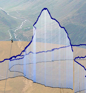

    • Wählbarer Transparenzgrad der Höhenmodell-Füllungen bei Flugroute (siehe Grafik 4).

    Zu den alternativen Grafiken. Ich hoffe mal, dass sich keiner zu viel davon versprochen hat. Es steht halt nur ein sehr begrenzter Raum zur Verfügung. Weiterhin habe ich die Skalierung der alternativen Diagramme, wie in den Grafiken unten zu sehen, fest vorgegeben. Eine weitere Differenzierung halte ich hier nicht für sinnvoll.
    Bitte tu das nicht, sonst muß ich mir vielleicht doch irgendwann ein Colorado 300 kaufen! :o :D
