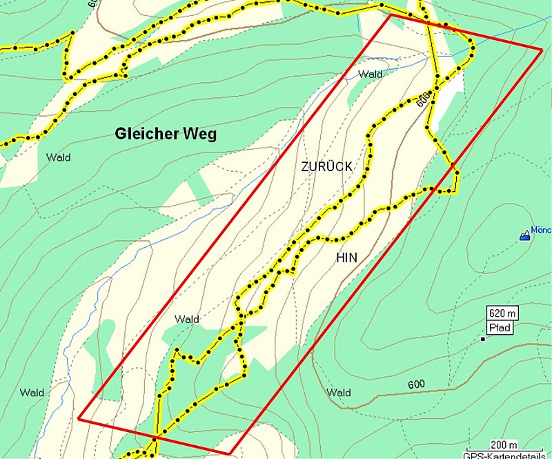

    empfang bei diesen touren nicht immer optimal, aber ausreichend satelliten und genauigkeit. deutlich zu merken ist der drift. manchmal zu beginn, manchmal auf dem heimweg.
    einen solchen drift hatte ich zuletzt bei version 2.30. bei 2.4 sowie 2.5 konnte ich dies nicht feststellen. fairerweise muß ich sagen, daß das gerät jeweils nicht permanent waagerecht gehalten wurde wie beim biken. bei den softwareständen 2.4 sowie 2.5 trat dies aber beim transport in einer trikottasche (ebenfalls senkrecht) nicht auf.

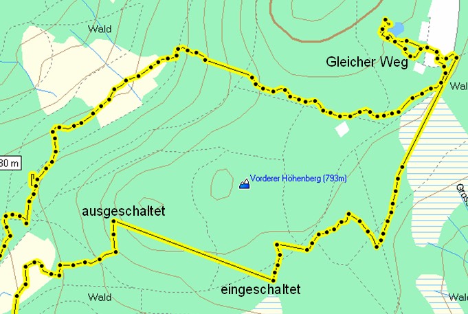

  • so, gerade heute war ich mit meiner besseren Hälfte wieder etwas geocachen. Sie mit meinem alten Vista S/W vorraus und ich mit eingeschaltetem Vista HCx umhängen unter der Jacke ca. 15min hinterher.
    Am Cache angekommen dank dem alten Vista hole ich meins raus, und es zeigt ein EPE von 28m und einer angeblichen noch Enfernung zum Cache von 78m an. Wie auch bei all den anderen GPS SW und Geräte SW vorher hat sich das Gerät trotz freien Blick in den Himmel auch nach mehreren Minuten von den schlechten EPE nicht erholt. Nach dem aus u. wiedereinschalten hatte ich innerhalb von wenigen Sekunden ein EPE von 4m und das Gerät piepte fröhlich mit Ankunft am Ziel.
    Ich habe das Gefühl, wenn das Gerät für eine bestimmte Zeit mal über einen bestimmten EPE Wert z.B. >20m läuft, hängt es sich EPE mässig auf. Ich hoffe ihr versteht mich ^^

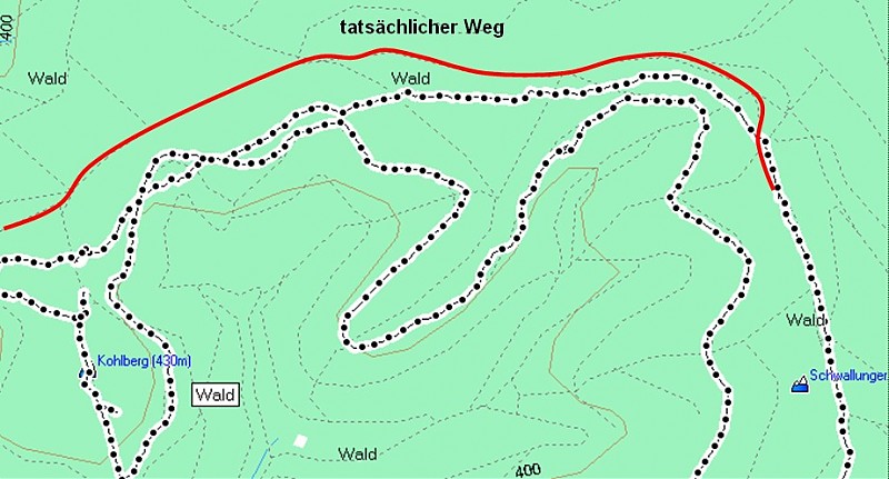

    Das Problem trat auch bei mir auf (Legend HCx) und zwar beim Autofahren mit Topo nicht bei CN 9. Habe dann in den "Karteneinstellungen allgemein" die Funktion "Auf Str. zeigen" ausgeschaltet. Und siehe da, das Problem war behoben! Habe dann bemerkt, dass das GPS an den Stellen an denen es sonst kräfig abgewichen ist, kurz hackte, sich dann aber schnell wieder "fing" und meine Position auf der Straße zeigte (schlechter Empfang!!??).
