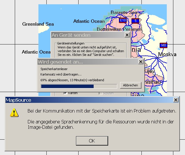

ich war gestern zur Installation der CN 2008 NT Karte am PC bei einem Freund eingeladen, da er sich nicht so recht mit MS und der Kartenfreischaltung auskennt. Die Installation und auch die Freischaltung funktionierte ohne Probleme. Natürlich wollte ich jetzt gleich testen wie lange das Erstellen der gmapsupp.img dauert. Für alle Kartenkacheln eine kleine Ewigkeit. Doch darum geht's nicht. Bei der Übertragung auf eine 2GB SD-Karte kam es, auch nach einer kleinen Ewigkeit - USB 1.1 ist eine Pein, zu einer Fehlermeldung, die so irgendetwas schrieb wie: "Die Sprachversion der Karte stimmt nicht mit... überein". Damit konnten wir natürlich nichts anfangen. Hatte schon wer einmal diesen Fehler gesehen? Auf der SD-Karte war danach ein gmapsupp.img File mit ca.990MB. Da die installierte 2008er NT Karte aber am PC über 1.3GB hat nehme ich, dass es wirklich ein Problem gab und möglicherweise nicht alles übertragen wurde. Testen (am GPS) mein bekannter das leider erst am nächsten Wochenende.

Habe jetzt einen Bildschirmfoto. Habe alles mit 2 SD-Karten getestet... immer das gleiche Ergebnis. Hat wer gute Ideen?

Also, ich verwende einen Speicherkartenleser. Der ist möglicherweise das Problem. Wenn man eine neue SD-Karte reinsteckt zeigt er 1.98GB Speicherplatz an. Das ist richtig bei einer 2GB Karte. Wenn ich jetzt mit MS einen Kartensatz darauf spiele wird nach ca. 980MB abgebrochen (Fehlermeldung siehe weiter oben). Jetzt kann man im Explorer sehen, dass genau 980MB belegt und genauso viel frei sind. Danach habe ich die SD-Karte formatiert (FAT) und sehe jetzt im Explorer, dass zwar die gmapsupp.img und der Ordner garmin nicht mehr da sind, aber ich trotzdem noch immer 980MB Speicherplatz belegt habe. Danach habe ich noch ca. 100MB irgendeine Datei auf die Karte gespeichert. Diese ist sichtbar und der freie Speicherplatz wird weniger. Wenn ich jetzt wieder formatiere bekomme ich wieder 980MB belegt und 980MB frei. Die 100MB Datei ich natürlich gelöscht worden.
Ich glaube der Kartenleser ist entweder defekt und/oder kann nicht mit >1GB umgehen. Warum er aber bei einer neuen Speicherkarte dann aber die 1.98GB anzeigt verstehe ich nicht ganz.

DEFINITIV hat Dir Dein Kartenleser die Karte auf 1 GB "umformatiert". DEr kann zwar 2 GB erkennen, aber nicht handeln und formatiert die Karte um.
Andersrum: Mein MP3 Player (auch noch viele Handy´s ect.) erkennt ebenfalls dass eine 2 GB Karte vorhanden ist, beim Formatieren IM GERÄT (was er leider automatisch machen will da er sie nicht richtig erkennt) verkleinert er sie auf 1 GB und Du hast erstmal keine Möglichkeit das wieder rückgängig zu machen.
Immer wenn Du in Windows die Karte neu formatierst schlägt er IMMER NUR die 1 GB vor weil die Kennung so eingetragen ist. Stimmt´s??!!!
Das einzige Programm (das ich kenne/benutze) mit dem ich wieder 2 GB zuordnen kann nennt sich "SD-Formatter" von Panasonic. Der kann die Karte nicht nur neu formatieren (bringt ja nichts) sondern mit "erase" neu PARTITIONIEREN.
Wenn das so ist mit dem formatieren unter Windows, und da bin ich mir absolut sicher, google nach dem SD-Formatter oder gib mit per PN eine Mailadresse wo ich das Programm hinschicken kann (Freeware).
Ansonsten wirst Du deine Karte NIE MEHR auf 2 GB bringen. -

Das Programm ist wirklich toll! Ich habe jetzt die Karten mit einem neuen Kartenleser formatiert/partitioniert und sie haben beide wieder die aufgedruckten 2GB Speicherplatz!
