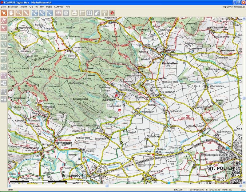

    Kann einer von euch MTP-Nutzern bitte mal die Kompasskarte mit eurer vergleichen, wie es mit der Detailgenauigkeit aussieht (ev. einen Screenshot des gleichen Ausschnittes -> Zentralraum Niederösterreich, posten)?
    Originalgröße des Screenshots

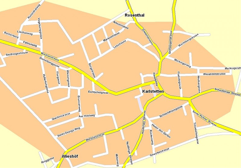

  • Kann einer von euch MTP-Nutzern bitte mal die Kompasskarte mit eurer vergleichen, wie es mit der Detailgenauigkeit aussieht (ev. einen Screenshot des gleichen Ausschnittes -> Zentralraum Niederösterreich, posten)?
    Yeap - Gerne
    [Blockierte Grafik: http://www.harley-rider.ch/naviboard/NB-Ausschnitt-St.Poelten.jpg]

  • ...Kann einer von euch MTP-Nutzern bitte mal die Kompasskarte mit eurer vergleichen, wie es mit der Detailgenauigkeit aussieht (ev. einen Screenshot des gleichen Ausschnittes -> Zentralraum Niederösterreich, posten)...
    Hi buffola,
    wobei man im MTP durch zoomen noch mehr (besser) Details sieht.
    lg, Claus
  • Danke, das sieht gar nicht mal sooo schlecht aus ;). Ein klein wenig gewöhnungsbedürftig, da es doch etwas unterschiedlich zu den mir bekannten Karten ist. Ich nehme an, eine weitere Zoomstufe bringt keine Deatils mehr, sondern vergrößert nur das Bild?
    Was ist mit den Punkten 1-5, wie ich sie beschrieben habe, stimmt das so?
