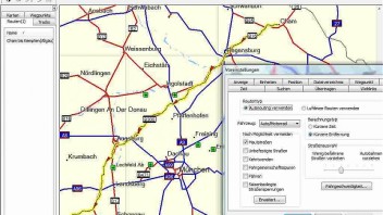

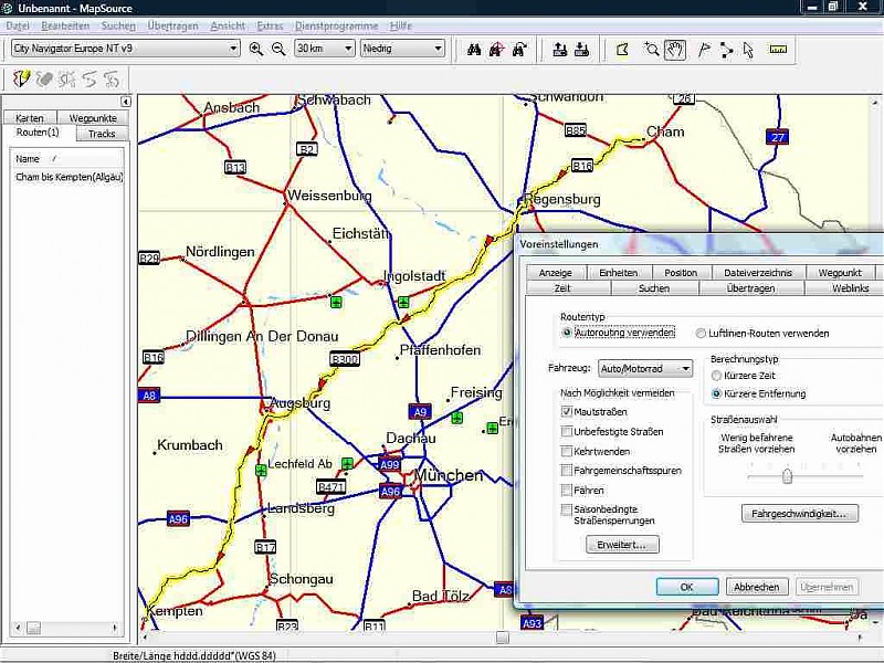

Ich plane eine Route von Cham (Bayerischer Wald) nach Kempten.
Ich habe wie von Dir beschrieben die Ausschlüsse über den Menüpunkt Erweitert um die Gebiete der Autobahn ausgeschlossen. Bei der Neuberechnung nimmt MS jedoch die anliegende Autobahn, also auch diese noch ausschliessen > dann klappts.:)

beide Einstellungen kürzerer Zeit und kürzere Strecke werde über die Autobahn geroutet@ edelbiker
die erstellte Routestrecke wird von 339km bis 391km (je nach Berechnung) angegeben. Diese Strecke sollte doch auf einer Route Platz finden.Welche Wegstrecke haben Eurere geplanten Routen?
