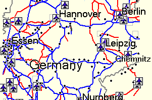

morgen1Edit : ich habe jetzt gmaptool benutzt zur Zerlegung der gmapsupp. Es funktioniert viel besser als GPSDAEMON und es extrahiert alle Files inclusive Typfile. Und es sind auch alle Files funktionsfähig. (Bei GPSDAEMON waren nur 6 Stück funktionsfähig). Danach die IMG's mit IMG2MS eingebunden und im 2. Schritt das extrahierte Typfile hinzugefügt. Hier ist noch ein Link zu einen Screenshoot , der die Files in Mapsource mit geringen Zoom zeigt.http://www-user.tu-chemnitz.de/~moth/Zwischenablage02.gif

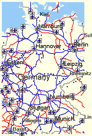

Anhand von popej´s HowTo habe ich mal die Übersichtsdateien für die Topo v2 DEMO für Mapsource erstellt. Die vorhandene gmapsupp.img splitten, die Dateien aus dem Anhang in den Ordner mit den einzelnen .img´s entpacken, Registryfile anpassen und Doppelklick auf den Registryschlüssel. Die Karte wird mit der MapID 999 registriert. Die Übersichtsdatei besteht aus Teilen der freien Worldmap (siehe Bild). In Mapsource wird die Karte als Topo_v2_DEMO dargestellt.
