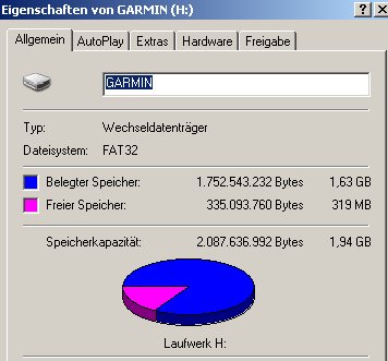

    habe heute ein komplettes Backup meines Zumo 550 gemacht. Dabei wurden insges. ca. 2 GB Daten auf ne DVD gesichert (exakt 1,87GB). Das kam mir doch etwas "viel" vor. Daher im Explorer (XP SP2) nachgesehen und total erschrocken. Es sind laut Win-Explorer gerade noch mal ein paar MB frei, der Rest sei belegt. Keine MP3, keine Tracks, keine POI's hochgeladen. Lediglich das Update auf die neueste Firmware gemacht.
    Frage: Ist dem so mit der Speicherbelegung oder zeigt der WIN-Explorer da "Mist" an?

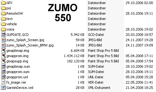

    Zur Orientierung wegen der Dateigrößen habe ich mal einen Screenshot aus meiner Sicherung angefügt.

    Zu den Screenshots: häng ich dran. Sowohl vom Zumo als auch vom PC. Auf dem PC befindet sich noch die alte Version, die hat das Update einfach stehen lassen (löschen??).

    Und es sieht jetzt so aus wie im Screenshot - immer noch zu viel belegt. Keine Ahnung, woher das kommt.
    Paul
    das gmapprom.img dürfte schon passen, ist ja gleich groß wie bei HEINZH. Aber du hast da noch zusätzlich ein gmapsupp.img mit 182MB drauf!
    Wenn du nicht zusätzliche Karten installiert hast würde ich das mal runterlöschen (eventuell am PC sichern, Vorsicht ist die Mutter.....)
    So wie das aussieht hast du die komplette Europakarte und D, A, CH noch einmal zusätzlich installiert.
    Da könnte es auch Probleme mit doppelten Kacheln geben.
    Danach sollte der Platz schon mal ausreichen, wenn du noch mehr willst kannst du die nichtbenötigten Sprachen auch noch entfernen, da kommt noch einiges zusammen (hab grad gesehen das du das schon gemacht hast).

  • Aber du hast da noch zusätzlich ein gmapsupp.img mit 182MB drauf!
    Jepp, die ist mir auch als erstes aufgefallen. Könnte die "D, A, CH. F, DK mal ausgewählt und hochladen lassen"-Installation sein.
    Da die NT9 weniger Speicher benötigte, wird wegen der gleichen Größe die gmapprom.img die 2008er Version mit allen Karten sein. Die wird ja auch von der Updateinstallation "eigentlich" automatisch angelegt, nachdem sie auf dem PC installiert wurde. "Eigentlich" deshalb, weil mich wundert, dass Paul gefragt wurde, welche Karten hochgeladen werden sollen. :confused: "Eigentlich" wird beim 550 der komplette Satz beim Update überspielt, oder? War bei meinem Update wenigstens so und ich kann mich auch nicht erinnern, dass ich beim Update gefragt wurde, welche Länder denn jetzt installiert werden sollen.
    Paul,
    ich würde mal - wie bereits von Christian vorgeschlagen - die gmapsupp.img mit 182 MB erstmal sichern, dann löschen und testen, wie sich das Zumo beim Neustart verhält und vor allem, ob noch alle Karten vorhanden sind. Nach deinem Screenshot sollte das eigentlich funzen.

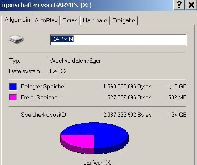

  • Also der von Christian vorgeschlagene Tipp, die "gmapsupp.img zu löschen war der Treffer. Ich habe das Ding einfach auf den PC gezogen und auf dem Zumo gelöscht.
    Jetzt sind wieder über 500 MB frei (mit löschen unnötiger Sprachdateien, der Garmin-MP3).
    Das Gerät scheint sauber zu arbeiten. Ich habe ihn gerade mal nach Paris, Zürich etc. routen lassen. Macht er problemlos und zeigt die Routen auch an (grüner Balken oben und Karte geklickt).
    Scheint so, als ob das die Karten waren, die ich "unnötigerweise" zum 2. Mal hochgeladen habe.
