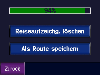

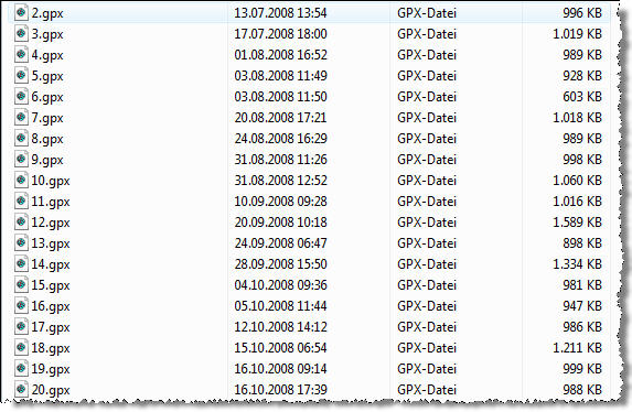

  • Wie ich angekündugt habe, hier der Versuch die Trackaufzeichnung mal durchlaufen zu lassen. Ich habe jetzt 94% erreicht und alle Tracks sind vorhanden. Allerdings konnte ich feststellen, dass in den Archiv-Files teilweise die Tracks doppelt abgelegt wurden.
    Da wir noch eine Woche mit dem PKW in Urlaub fahren und ich sicherlich die 100% überschreite, bereinige ich jetzt die Reiseaufzeichnung.
    Mal schauen ob danach es wieder Probleme gibt.

    Der Ordner Archive befindet sich dort:
    GARMIN/GPX
    Das Verzeichnis wird erst erzeugt, wenn ein Tracklog voll ist.
