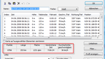

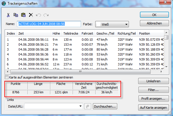

  • Hey, ich hatte ja das gleiche Problem (bis jetzt nicht wieder aufgetreten)
    Je nachdem wo Du gefahren bist, viele Richtungswechsel wie z.B. auf Sardinien, in den Alpen oder wo auch immer, können bei 350Km die 10.000 überschritten werden. Ich habe auf Sardininen bei einer Tour von knappen 254Km zusammen schon fast 9.000 Punkte gehabt (siehe auch Anhang).
    Das zweite Problem hatte ich ja auch, allerdings kann und konnte ich es nicht nachvollziehen. Leider ist das Problem bis dato nicht mehr aufgetreten.
    Ich lasse jetzt einfach den Track weiter mitlaufen, mal sehen wann er streikt

  • Genau und das ist meine Vermutung, das wenn der einzelne Track über 10.000 Punkte hinaus geht dieser nicht abgespeichert wird. Wenn Du Dir den Beitrag #33 von mir anschaust hab ich bei 250KM schon fast 9000 Punkte.
    Und da war der Track vorhanden, bei anderen Touren und zwar immer längere waren die Tracks wech
