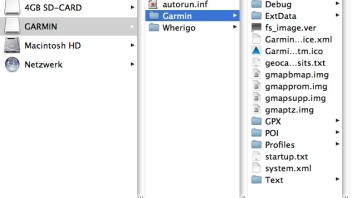

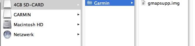

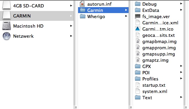

  • Ich habe sie zuerst auf die 4GB große, externe SD-Karte kopiert.
    Auf dieser Karte gibt es einen Ordner "Garmin", in dem befindet sich "gmasupp.img" und dann die auch die neue Südtirolkarte.
    Sie wurde aber nirgends angezeigt, bzw. war nicht auswählbar und der schöne südtiroler Ort "Bozen" war in der Kartenansicht auch nicht sichtbar (rund herum auch nix ;-D).
    Dann habe ich sie von dort gelöscht und auf den internen Speicher gepackt.
    Sie befindet sich dort unter:
    "GARMIN" (Name des internen Speichers).
    Das Ergebnis ist das gleiche: Keine Karte sichtbar.
    Was mache ich falsch?
  • Ich habe die Südtirolkarte nun mit dem Programm "MapManager" auf dem Mac bzw. in "Roadtrip" installiert.
    Im Programm "MapInstaller", mit dem normalerweise Karten auf GPS installiert werden, erscheint die Karte nun auch und ich könnte sie auf dem Oregon installieren.
    Allerdings habe ich sowohl auf dem internen Speicher, wie auch auf der externen SD-Karte bereits Karten vorhanden und möchte nicht riskieren eine der bereits installierten Karten zu löschen, um die Südtirolkarte installieren zu können.
    Die Karte "einfach so" auf eine der beiden Speicher im Oregon ziehen, funktioniert nicht.
    Noch einmal zu meiner Vorgehensweise:
    Die Datei, die ich von "JürgenD" geladen habe, war eine komprimierte Datei Namens "Südtirol2.00Mac.tar".
    Nach dem Entpacken habe ich eine Datei Namens "Südtirol.gmapi".
    Die bereits auf dem Oregon installierten Karten haben aber die Dateiendung ".img".
    Ist es wirklich so, dass ich die entpackte "Südtirol.gmapi" einfach so auf einen Speicher im Oregon ziehen muss, oder ist nicht auch eine Installation notwendig?
    Allein schon um die Karte in ein Format zu bringen, welches das Oregon "erkennen" kann.
    Anbei zwei Bilder meines Dateiverzeichnisses.
