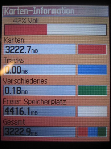

Hallo Mandos,
vielen Dank, habe ich nach Deiner Beschreibung gemacht - anschließend eine 3,2 MB EU Karte mit Erfolg aufgespielt > siehe auch Karteninformation (Anhang). Bei dem Versuch eine 4,2 MB EU Karte aufzuspielen, bricht der Kopiervorgang ab mit dem Hinweis, daß die Datei zu groß ist. Kann das daran liegen das FAT 32 nur 4 GB verwaltet?
Peteraul:) -
Korrekt. -
