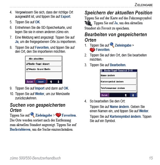

Ich bin mit einem Zumo 550 auf einer vorgeplanten Route z.B. in den Pyrenäen oder Südfrankreich (ein mir unbekanntes Gebiet) unterwegs.
Ich komme an einen Punkt, der mir interessant erscheint, und den ich "festhalten" möchte, um ihm irgendwann später noch einmal anzufahren.
Ich möchte aber meine geplante Route nicht verändern.
Ist es vermessen zu fragen, wie ich das anstellen muß? Oder, was muß ich "vor Ort" tun, um später diesen Punkt wiederzufinden? ![]()
Vorab schon mal
für die Hilfe.
Danke Klaus,
das ging ja sehr schnell. Leider habe ich im Moment hier kein Benutzerhandbuch, und die Anfrage im Forum war ja auch super schnell. -
wenn ich es RICHTIG verstanden habe, liegt der Punkt auf der Strecke die Du abfährst!
Wenn Ja ganz einfach:
Einmal auf den Pfeil im Display drücken, dann fragt Dich der Zumo schon ob Du den Punkt speichern möchtest. -
...Einmal auf den Pfeil im Display drücken, dann fragt Dich der Zumo schon ob Du den Punkt speichern möchtest.Der Speichername darf nur 1 X vorkommen.
Wenn ich unterwegs bin sammel ich schöne Sitzgelegenheiten
die speicher ich ab ohne irgend einen Namen (werden automatisch als Zahlen gespeichert)
und zu Hause bekommen sie den Namen wie die Straße heißt (z.B. L123 oder K34).
Andere Infos z.B. Imbiss heißen Imb1 Imb2 .... und
zu Hause werden sie z.B. in Imbiss Köln Ottostr. abgespeichert.Danach mach ich POI's daraus.
Alles anzeigen
Genau oder so:D
Es muß nicht zwingend ein Pfeil sein. Du mußt eben einfach nur auf das Symbol klicken, welches dir deine aktuelle Position anzeigt (Pfeil, Motorrad, Auto, Monstertruck, Segelboot ... oder was immer Du dir da selber ausgesucht haben magst)!
