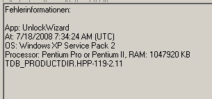

    Wenn ich MapSoure öffne kommt ein Fenster zum freischalten von "TOPO ÖSTERREICH" klick ich auf den Button " Karten freischalten" Pop der Unlock Wizard auf.
    Habe die Fehlerinformation angehängt.
    Bin für jeden Hinweis Dankbar
    lg Werner

    In Deiner Anfrage hast Du noch drei Screenshots auf Deine lokale Platte (moz-screenshot.jpg, moz-screenshot-1.jpg und moz-screenshot-2.jpg) verknüpft, wären da noch mehr Fehlermeldungen zu sehen ?

  • - Topo wurde freigeschalten -Code erhalten
    - Unlock-Wizzards Pop sofort auf wenn ich Karte freischalten möchte.
    - es gibt nur diese Fehlermeldung
    - im Ordner TOPO Österreich ist alles vorhanden (Kacheln, und zwei produkt dateien)
    lg Werner
