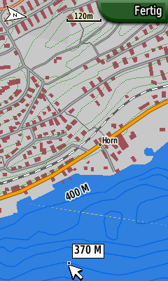

Typefile GardaGPS.typ für Garmin SwissTopo
  • === Edit: Type für Swiss Topo 1.0 ===
    scheint für Swiss Topo 1.1 nicht zu funktionieren
    Hallo allerseits
    Habe mich krummrecherchiert + stundenlang rumgebastelt...
    Ev. geniesst auch sonst jemand die verbesserte Sichtbarkeit der Trails etc.
    Mein Vorgehen für Nachahmer
    • GardaGPS.Typ gedownloadet, hatte aber keine Häuser + noch zu schlechte Wege
    • angepasst via http://ati.land.cz/gps/typdecomp/editor.cgi (Nur die Pfade zuunterst, jeweils die anderen Pfade als Beispiel genommen + Farben aus original-Screenshots des Colorado 300 verwendet)
    • => Habe ich nicht gemacht, sollte man aber: Jetzt erst mal das Original-Typefile zur SwissTopo sichern (Copy via Explorer), sonst kann man nicht mehr zur ursprünglichen Version zurück, falls das Ergebnis nicht passt!
    • => Scheintbar geht das ganze auch nur mit MapSource 6.13 problemlos, 6.14 hat Zoomprobleme o.ä. (Thread)
    • In Mapsource eingebunden via IMG2MS (Demoversion, Installation brach mit Fehler ab, "Out of Testperiode" gleich beim ersten Start -> *.exe direkt starten half)
    • Maps neu übertragen
    Tips
    • N:\Garmin\gmapsupp.img umbenennen zu .bak um schnell wieder die alten Maps zurückzugewinnen
    • Probehalber nur eine Map-Kachel übertragen, erst wenn zufrieden alle.
    • Um das Typefile aus MapSource wieder zu löschen, den Registryeintrag Typ unter HKEY_LOCAL_MACHINE\SOFTWARE\Garmin\Mapsource\Families\[MapName] löschen
    Hinweise
    • Gerne dürft ihr nun auch mein Typefile mutieren, Haftungsausschluss gem. Originalfile.
    • schön wäre es, man könnte die Höhenlinienfarben noch vergrünen. Wie das geht, habe ich leider nicht herausgefunden... Ev. steht das in der Doku zu cGPSmapper - welches ich nicht verwendet habe, breche hier aber ab.
    • Das Typefile muss nach jeder Änderung via IMG2MS eingebunden werden, sonst kommt ein Fehler bei der Übertragung von Maps aufs Garmin, oder die Änderungen sind nur auf dem PC sichtbar. (keine Ahnung wieso man nicht einfach die in der Registry aufgeführte Datei überschreiben kann...)
    • => Vermutung, kann ich nicht mehr ausprobieren: Zurück zum Original-Typefile kommt man wohl, indem man das gesicherte *.typ wieder mit IMG2MS einbindet.
    ... hoffe der Aufwand hat sich gelohnt + versuche nun noch ein paar Stunden Schlaf zu finden :)
    Beste Grüsse allerseits, Bruno

  • Merci für die Replies!
    Banal ist folgende Beobachtung: Einfach mal alles löschen + als leeres Typfile speichern (nun wird alles als Standard dargestellt, gleich als Attachement beigelegt).
    Nun kann nach Lust und Laune hinzugefügt + angepasst werden, wobei es folgende Elemente gibt:
    - Polygone (Flächen -> Zeichenreihenfolge wird unterschieden)
    - Linien (Strassen, Höhenlinien, Grenzen, ...)
    - POIS (Symbole)
    Der Editor gibt dabei für die bekannten IDs auch die englische Beschriftung an (z.B. 20 - Land Contour... ) (Merci für den Hinweis Geco!)
    Via [x] erweiterte Beschriftungen kann man Fontgrösse und Farbwahl etwas beeinflussen. (z.B. nur die dicksten Höhenlinien nur noch klein beschriften, Rest gar nicht mehr)
    Zum Farbmixen verwende ich den Photoshop. Der Hexwert kann dort eingefügt/ausgelesen werden + beliebig nach Hue/RGB/... gebogen werden.
    Für meinen Teil werde ich die meisten Einstellungen wieder löschen, um mit den Standardeinstellungen zu arbeiten. (Zu beachten ist noch, dass die Defaultansichten von Colorado und MapSource sich unterscheiden. Somit werde ich die Einstellungen des Colorade z.T. manuell eintragen, um sie auch auf dem MapSource zu haben)
    ... und noch ein Merci an den Admin, der den Thread an die richtige Stelle geschoben hat.
    Bruno
    EDIT: ein Leer.typ ist gar nicht nötig, hat ja im Editor auch den Link "Create" um ein leeres Typfile zu starten. Habe das Attachement daher wieder gelöscht.

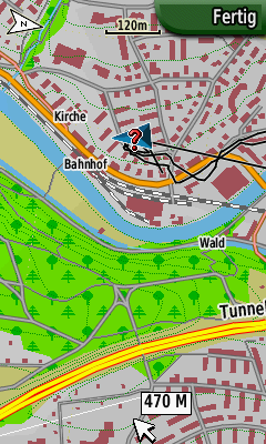

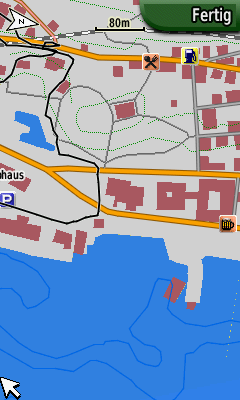

    Salü Mike
    Merci für deine Replies!
    MapWel habe ich ein bisschen angeguckt, der Editor scheint jedoch nicht einzeln aufrufbar...
    Dafür hat mich das *.typ von ump.waw.pl in Beschlag genommen.
    Besonders Toll: Die einzelnen Flächen sind gut unterscheidbar, jede Menge schöner Texturen und Icons... + vor allem sieht alles unter MapSource genau gleich aus.
    Habe somit die Wege etc. noch etwas Colorado-Gerechter angepasst.
    Copyright: ... habe leider kein Wort verstanden, ist alles polnisch...
    ... momentan rutsche ich aber wirklich ins rumspielen ab..., macht noch Spass :)
    Hast Du eine Ahnung, wie man die Höhenlinien unter die Strassenlinien bringt? (da es je nach Zoom/Strassentyp funktioniert pröble ich sonst einfach noch etwas rum...)
    Bruno
    EDIT:
    - Habe die Höhenlinie gepunktet, nun überdeckt sie keine anderen Element mehr.
    - Die dunkelgrünen Trails habe ich nun zweifarbig grau gestaltet, passt besser
    Für mich wichtig waren:
    - Trails/unbefestigte Strassen sollen in Wald und Stadt gut erkennbar sein
    - Höhenlinien sollen unauffällig aber gut erkennbar sein
    - Track gut sichtbar
    - Ausgewogene, schöne Darstellung (auf dem hochauflösenden Colorado kann man für Strassen gut auf gepunktete/gestrichelte verzichten)
