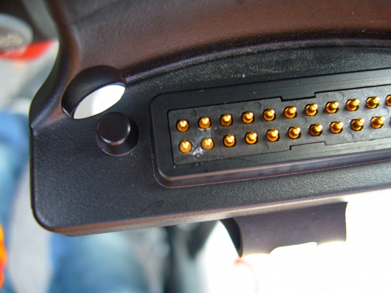

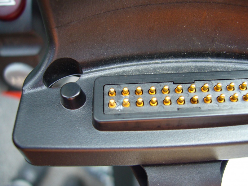

  • Hab auch mal Fotos gemacht (unten als Anhang).
    • Alter der Halterung: ca. 6 Wochen
    • Regenfahrten: ca. 3-4
    • Garagenfahrzeug: Ja
    • Gummikappe drauf: immer wenn kein Navi druff is
    Günni
    Hi Günni,
    warum verhinderst Du durch die Gummikappe das Verdunsten von Feuchtigkeit, wenn Dein Möppel ohne Zumo in der Garage steht:confused:
    ist jetzt nur mal so in den Raum gestellt,
    Gruß Frank ;-))
  • Gummikappe kommt mir nur drauf, wenn's schüttet UND die Kiste nicht unter Dach steht. ->
    Seit über einem Jahr keine derartigen Spuren.

  • Sersen !
    @ Günni : besser hab ich die Bilder nicht hinbekommen,
    aber meine Kontakte (egal welcher) schauen alle wie neu aus,
    glaubs mir.
    Glaub ich dir. Die Kontaktleiste ist ja einwandfrei zu erkennen.
    Günni
