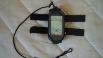

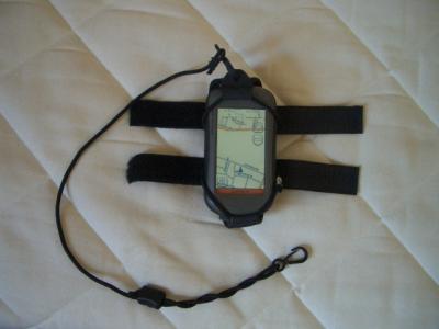

  • Weniger eine Funktion, aber ich hätte gern die Karabinerhalterung *richtig rum*, ergo Kopfüber. Wer baut nur so einen Unfug....

    Was stört Dich daran bzw. wie meinst Du das? Ich komme damit gut klar, wenn ich es nicht brauche hänge ich es weg...Am Rucksack hab ich den Oregon in der etrex Rucksackhalterung, da kann man ihn immer schnell mal vom Klettverschluss abziehen und ebenso schnell wieder wegpacken. Hat bisher bei mir einwandfrei gehalten...

    Wenn ich ihn richtig verstanden habe und wie ich es auch gerne hätte, dann sollte der Karabiner um 180 ° gedreht angebracht sein, damit man das Gerät nicht verdrehen muss, wenn man es zur Hand nimmt und aufs Display schauen möchte...so im Sinne wie der Sportlehrer seine Stoppuhr trägt!
  • Bin skeptisch, ob dies ohne weiteres möglich wäre- der Aufschubschuh würde bei einem entgegengesetzt montierten Karabiner wohl Gefahr laufen, sich plötzlich zu lösen...da müsste ja der ganze Deckel mit der Aufschubschine (anders herum) neu gestaltet werden...oder man müsste die Schlaufe, in der der Karabiner steckt verlängern, wobei das wieder zum unkontrollierten Herumpendeln führen würde...
