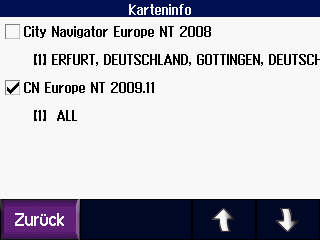

  • Aber auch in meinem Zumu 550 habe ich jetzt beide Karten.
    Nöö, hast du nicht. Von dem 2008er hast du nur einen Teil drauf. 2009 komplett (All).
    Den 2008er Rest würde ich entfernen, damit du Platz für andere Sachen bekommst (Routen, POIs, etc.). Der kümmerliche Restspeicherplatz ist dafür etwas knapp. ;)
    Heinz
  • Nöö, hast du nicht. Von dem 2008er hast du nur einen Teil drauf. 2009 komplett (All).
    Heinz
    Gut, das würde ich ja gern, aber wie?
    Grüße aus dem Sauerland.
  • Gut, das würde ich ja gern, aber wie?
    Was hast du für für img Dateien auf dem Zumo. Da müßten 2 "dicke" sein, wovon die größere die 2009er ist und die kleinere die 2008er. Die kleinere Datei kannst du löschen.
    Vorher aber zur Sicherheit ein Backup machen.
    Heinz
  • Was hast du für für img Dateien auf dem Zumo. Da müßten 2 "dicke" sein, wovon die größere die 2009er ist und die kleinere die 2008er. Die kleinere Datei kannst du löschen.
    Heinz
    O.K. prima. Hab die gmapsupp.img mit 15.5 MB gelöscht. jetzt wird nur noch CN 2009 im Zumo angezeigt. Was ist denn mit der gmapbmap.img, kann die auch weg? Hat 5.8 MB und ist ohne Datum eingetragen.
