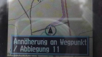

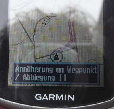

    ich besitze ein etrex vista hcx 2.8/2.5
    wenn ich den backtrack benütze, kommt bei jedem trackpunkt, unten am display, ein popup mit abbieginformationen. dieses popup überdeckt gerade den wegverlauf.
    Annäherung an Wegpunkt
    / Abbiegung 11
    wie kann ich dies unterdrücken?
    könnt ihr mir helfen?

  • @metlet2
    bin deinem link gefolgt. der garmin patch ist ausschliesslich nur für csx mit firmeware 3.6. ein bischen weiter unten wird beschrieben, was der patch ausführt.
    habe mir einen hex editor heruntergeladen. den eintrag (Wegpunkt / Abbiegung) durch den Text (WegP) ersetzt und am ende des textblockes (german) getrennt durch 7x 00h, zwischen 1 t'en und 2 t'en punkt (hex00) 16 zeichen hinzugefühgt. Jetzt kommt das Pop upfenster nur noch auf mit einer Zeile.
    Von der Karte sind ein paar pixel mehr zu sehen.:D
    Vielen dank.
