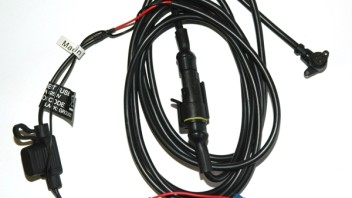

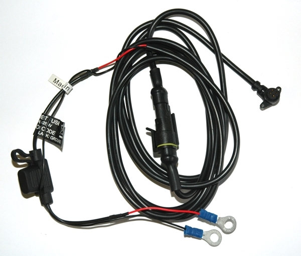

  • Also wäre ich zum einfachen entfernen der Halterung "genötigt" das Kabel für 42,00€ zu kaufen?! Es müsste sich dabei um das Kabel ahndeln welches ich als Foto angehängt habe, oder?
    Nein, sicher nicht! Wer sollte dich "nötigen"? Du kannst dir auch für ein paar Cent, OK der eine oder andere Euro wird's wohl werden, einfach eine entsprechende Steckverbindung (Stecker und Buchse) bei einem Elektronikfachhändler (z.B. Conrad) kaufen und selbst in das mitgelieferte Kabel löten! :D
    Oder Du machst es so wie ich. Ich habe eben den Stecker nicht mit der Motorradhalterung verschraubt. Da ich recht schlanke Finger habe, habe ich auch kein Problem den Stecker nach einer Tour mit dem Zumo ohne zusätzliches Werkzeug zu lösen und der verschwindet dann eben in der Verkleidung. So verbleibt lediglich die RAM-Mount-Kugel am Motorrad.

    Ja OK das isteine Möglichkeit. Einen wasserfesten Stecker kaufen und selber anlöten. Ist aber nur etwas für Leute die sich soetwas auch zutrauen. Was habe ich von einem tollen Stecker bzw. einer Steckverbindung und dann ist meine Isolierung nicht dicht :baaa:

  • ...macht es euch doch nicht so schwer. Wir hatten dieses Thema hier schon einmal und die SuFu fördert es zu Tage http://www.naviboard.de/vb/showthread.php?t=30981.
    In meinem dortigen Beitrag findet ihr eine Anleitung wie wasserdichte Superseal-Steckverbinder (gibt es unter anderem auch in ebay) ohne löten verbaut werden. Und das kostet bei weitem keine 40 € oder mehr!
    Touratech verwendet übrigens genau diese Stecker!
