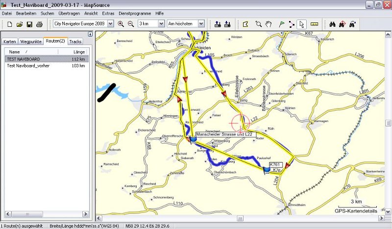

  • Hier habe ich mal einen Screenshot gemacht!
    Die blaue Route ist die ursprgl. in MS geplante Route, die Gelbe ist die, die aus dem Quest 1 zurückgeladen wurde.
    Links erkennt man, das die neue Route eine Schleife von einer Abzweigung zurück zum Zz fährt, die route ist auch etwas länger geworden. Warum das so ist, ist mir schleierhaft. Die Route wurde natürlich nicht im Quest neu berechnet und wie gesagt, bei MS 6.13.7 passiert das nicht!
    Viell. hat ja jemand eine Idee?!
  • So sah das bei mir mit der 6.15.4. auch aus. Nach Neuberechnung im Gerät passten die Routen wieder, zumindest in den von mir getesteten Fällen.
