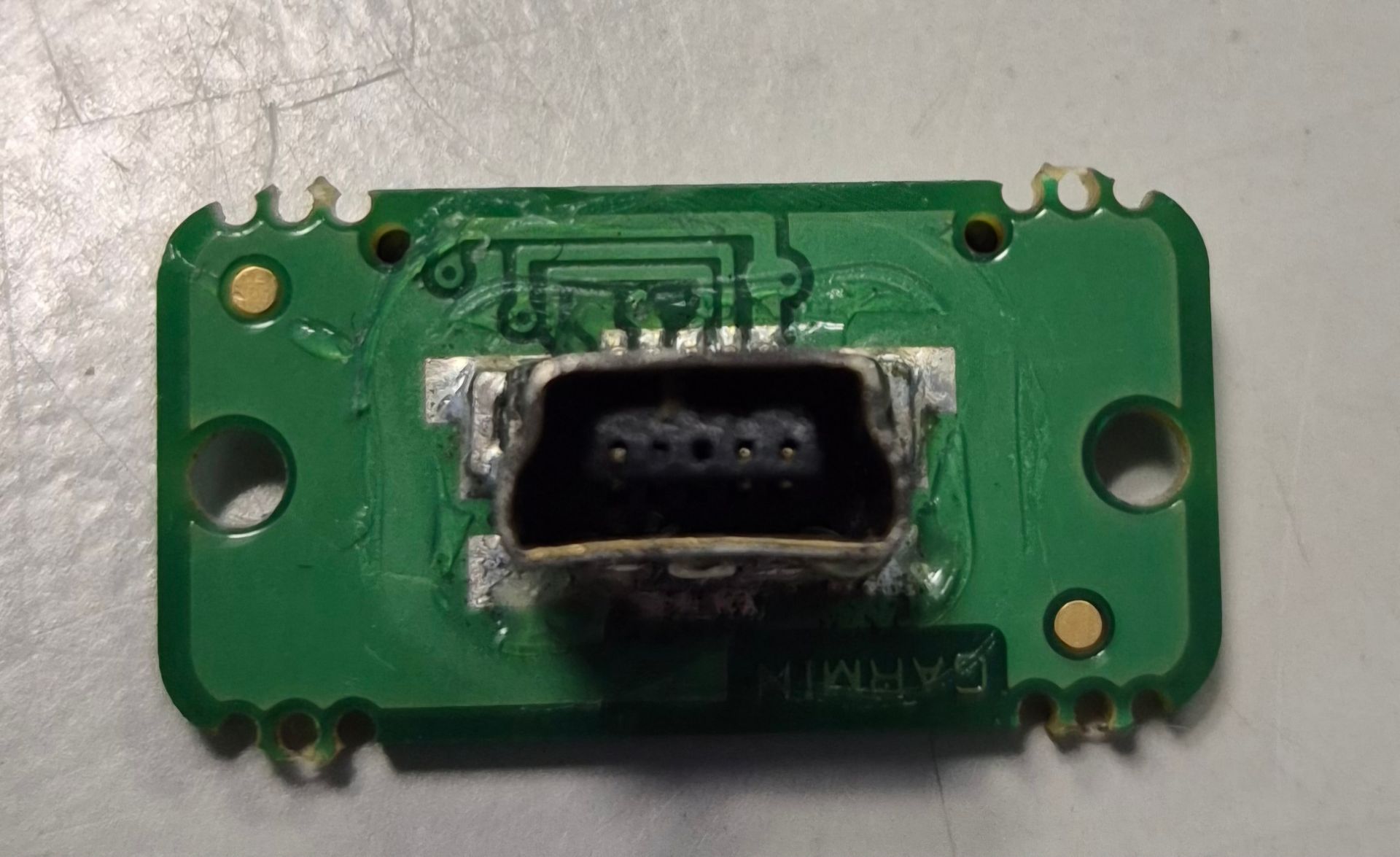

    ich habe hier einen 278 mit defekten USB Buchse. Diese müsste aus der kleinen Platine aus- und eine neue Buchse eingelötet werden. Selber kann ih das nicht machen, da mir so was das passende Equipment fehlt. Anfragen bei Platinen Reparatur Services im Netz wurden negativ beantwortet.
    Vielleicht kann mir jemand einen Tipp geben, wer so eine Reparatur ggf. durchführen kann.
    Alternativ würde ich auch eine Platine nehmen.

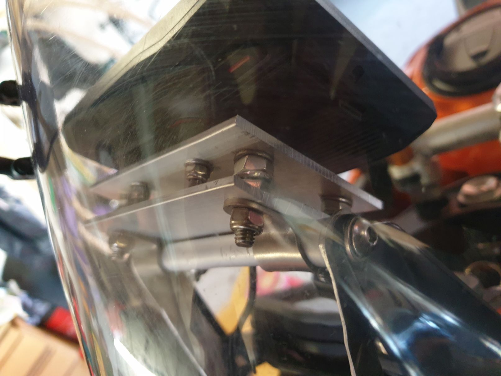

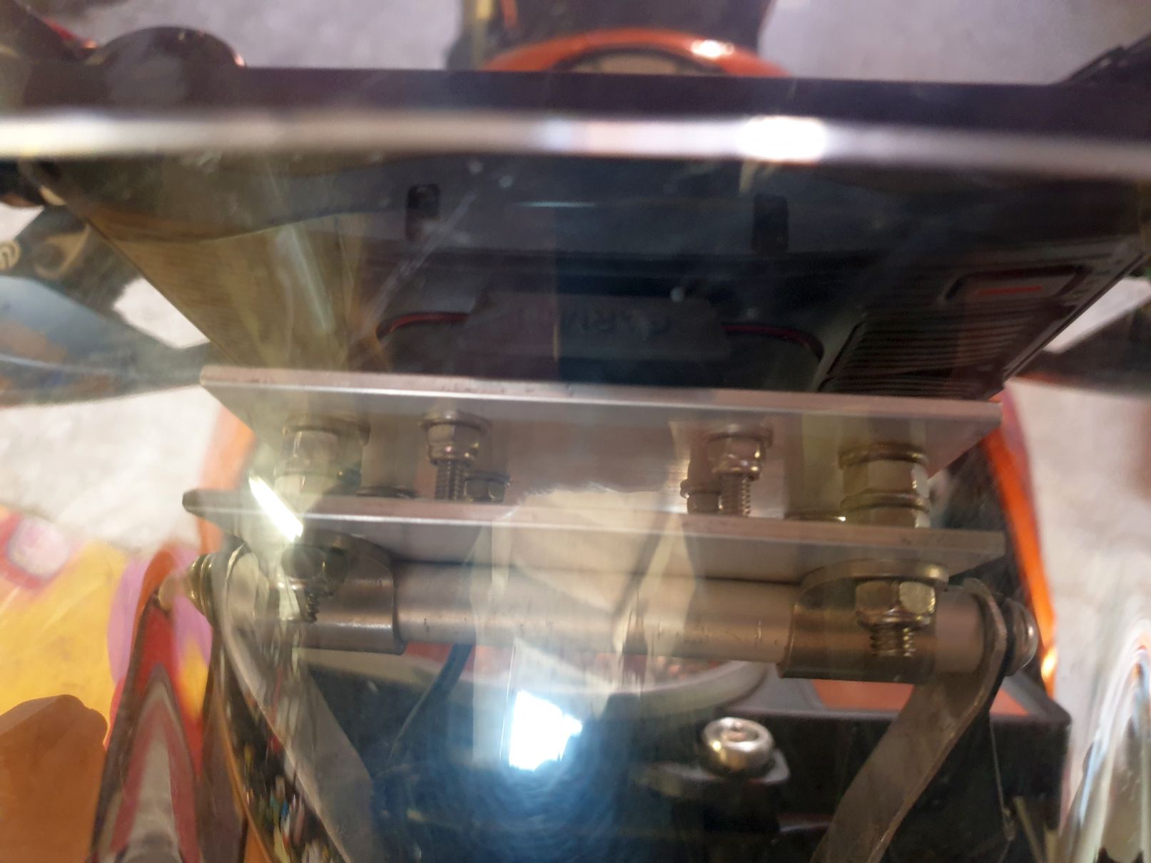

    Das wäre ja super. Momentan fahre ich mit einer selbstgebauten Grundplatte herum, auf der die XT-Aufnahme aufgeschraubt ist. Allerdings ohne zusätzliche Sicherung.
