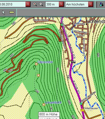

  • ....Lade ich über die Exportfunktion von GTA.NET einen Track aus meinem FR 305, dann sind die Höhenlinien kurz zu sehen.
    Auf meinem Netbook ( WinXP ) bleiben sie meistens länger sichtbar.
    Eine logische Erklärung habe ich bisher dafür nicht.
    Es gab ja hier eine " Diskussion " zwischen morgen1 und extremecarver.
    Fakt ist :
    Die Höhenlinien sind entsprechend der Anleitung von extremecarver in MapSource 6.13.7 und auch in 6.16.2 in der Openmtbmap zu sehen.
    Leider nicht immer und wohl auch abhängig vom PC, auf dem MapSource installiert ist.
    Wer hat dafür eine Erklärung ?

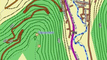

  • Die Höhenlinien werden überdeckt von der Landbedeckung, wie Wald, Wiese, etc.
    Warum nur manchmal, kann ich auch nicht sagen.
    Wenn man ein typfile verwendet, dass diese Flächen nicht durchgehend zeichnet, so sind die Höhenlinien immer sichtbar. Das ist eine Bastellösung, bis es eine professionelle gibt.
    Mit maptk kann man dieses verändern.
    Meines von der velomap lade ich mal hoch, man muss es nur umbenennen in den Namen des aktuell verwendeten typfiles.
    Weiter nur in Mapsource verwenden, für die Übertragung aufs navi nicht geeignet.

    Bei z.B. Zoom 700 m und " am Höchsten " werden sie richtig dargestellt, aber noch nicht bei Zoom 700 m und " mittel ".
    Mit Deinem Typfile sind die SRTM-Höhenlinien immer sichtbar, aber auch sehr dick.
    Mit den Original Typfiles von extremecarver sind sie irgendwann auch da, z.B. wenn ich mehrmals die Kartendetail-Einstellung oder / und den Zoom ändere.
    Ein bestimmtes Schema läßt sich dabei nicht erkennen.
    Mal so und dann wieder mal so.
    Damit kann ich aber leben.

  • Die Höhenlinien werden durch Wald, Wiese, Land, etc überdeckt.
    Wenn man diese mit maptk teilweise transparent macht, scheinen diese von unten durch.
    Die Höhenlinien habe ich 2 dick gemacht, für mapsource und für mich bis jetzt optimal.
    Auf eine allgemeine Verträglichkeit mit allen Geräten brauche ich ja nicht achten, im Gegensatz zu extremcarver. Da würde ich an seiner Stelle auch nicht drauf reagieren.
    Das beste wird wohl sein, wenn man sich das typfile mit maptk selbst anpaßt an die eigenen Bedürfnisse. Wenn man mal den Trick raushat, gehts sehr schnell.
