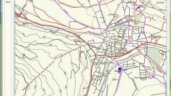

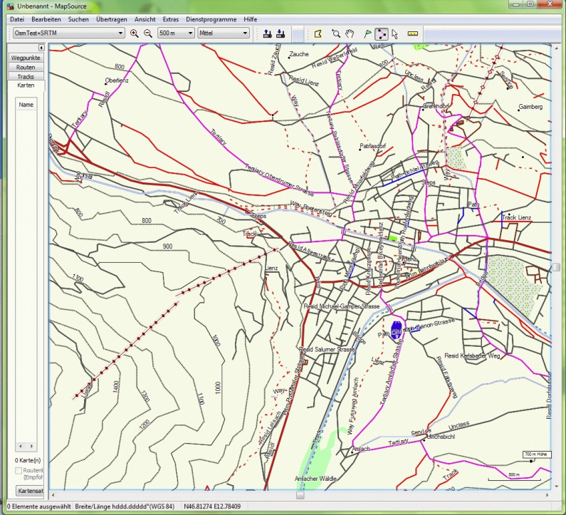

    Da will ich mich mal melden.Original sieht die MTB Austria so aus: [Blockierte Grafik: http://www.img2ms.de/Bilder/MTBSolo.gif] Es geht nämlich. Zwar nicht so, wie Extremcarver es beschreibt, aber mit etwas Nachdenken habe ich das vom Peter Mapdekode praktizierten Verfahren auf die openMTB von extremcarver angewendet und das Ergebniss sieht so aus. :

    Und, ich sehe sie bereits in MapSource 6.13.7
    Das habe ich am 16.07.2010 auszugsweise auf der Openmtbmap Seite gelesen und mich noch mal dran gemacht :
    a2) Die Höhenlinienkarten zu den normalen Openmtbmaps hinzufügen
    Die Höhenlinienkarten zu den Openmtbmaps in den selben Ordner entpacken.
    Es müssen alle 6*.img, 7*.img, das Typfile, mkgmap.jar, gmt.exe sowie die *.bat Skriptdatei im selben Ordner liegen.
    So bin ich vorgegangen :
    - gmt.exe ist Bestandteil des aktuellen Kartenupdates ( das soll man ja aktuell verwenden )
    - mkgmap.jar kopiere ich aus mkgmap-r1652 ( auf meinen PC von hier http://www.mkgmap.org.uk/snapshots/ gedownloadet )
    Von einem SRTM-Typfile ist hier keine Rede mehr !
    Dann habe ich die Karten, so wie von extremecarver beschrieben auf 2 XP-Rechnern, davon ein Netbook installiert.
    Dabei habe ich für jeden Kartensatz mit SRTM unterschiedliche FID Nummern vergeben.
    Diese Karten habe ich jetzt in MapSource und damit auch in BaseCamp :
    - OSM MTB ohne Höhenlinien
    - OSM MTB mit Höhenlinien
    - nur die SRTM Höhenlinien
    In den Karten mit SRTM kann jetzt auch das Höhenprofil für selbst eingezeichnete Routen angezeigt werden - jedoch nicht für selbst eingezeichnete Tracks.
    Auch nicht für mit WinGDB aus diesen Routen umgewandelten Tracks.
    Damit das Höhenprofil einigermaßen aussagekräftig wird, sollte man die Routenpunkte sehr eng setzen.
    Bleibt nun die Frage, warum werden die Höhenlinien auf meinem XP Netbook meistens sofort nach MapSource Start angezeigt, aber eben auch nicht immer !
    Auf meinem älteren PC mit Win XP, auch mit Service Pack 3, nur ab und an, z.B. wenn ich zwischen den einzelnen Karten hin und her gewechselt habe.

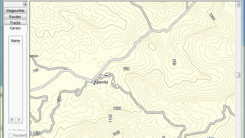

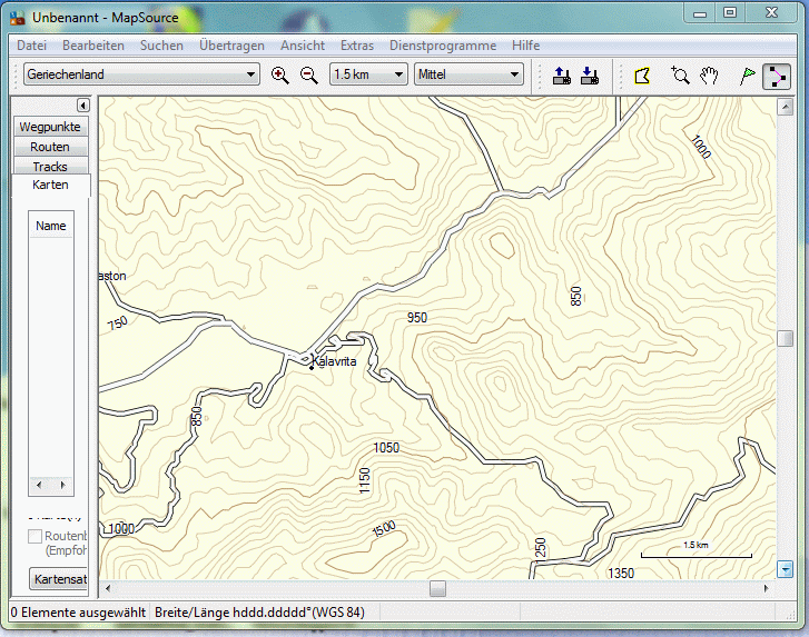

    [Blockierte Grafik: http://img838.imageshack.us/img838/9218/greece.png]

  • morgen1, Doch, siehe Screenshot, bei der Mapdekode Karte verschwinden in 6.16.2 bei 700m --> 20m die Konturlinien hinter allen anderen Objekten, logisch dass sie ohne 0x4b und großflaechige Polygone großteils sichtbar sind. Deine Loesung ist keine Loesung, da es eben scheißegal ist ob cgpsmapper oder mkgmap. Unter 6.13 gibt es ein paar aufwaendige Tricks die funktionieren, aber mir zu lange brauchen zum erklaeren und sehr schwer zum ausfuehren sind.
    Naeher als 700m, sind in 6.16 außer bei Cacheresten, 0x20-0x25 prinzipiell hinter anderen Objekten (der Grund ist wohl, die Beschwerden dass die Hoehenlinien die Wege verdecken).
