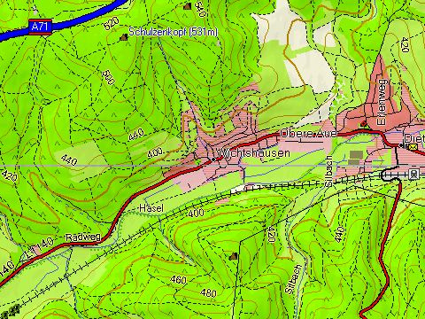

  • Also wenn ich die CompeGPS-Karte mit der Garmin Topo V2 vergleiche, dann muss ich sagen, daß die Garmin-Karte für mich wesentlich mehr Informationen bietet.

    das ist kein Bedienerfehler sondern ein Verständnis-Problem ;)
    Der Map-Viewer zeigt nur die Abdeckung der Tiles auf der GoogleMaps Gelände-Karte.
    Der Map-Viewer zeigt nicht den Inhalt der Topo D.

    damit wir nicht aneinander vorbeireden . . .
    kannst du mal einen Screenshot der ungenügenden Karte hier einstellen?

    bitte verkleinere den Screenshot damit er nicht das Forum sprengt ;)
    Ich hab schon genug gesehen - es ist die Gelände-Darstellung von GoogleMaps.
    Der Viewer dient nur zur Auswahl der gewünschten Teilkarte.
    Screenshots der Karte selber sind an anderer Stelle auf der Webseite zu finden.

    Die von dir gepostete Karte CompeGPS Karte dient lediglich der Orientierung. Sie wurde verwendet, da sich die Rasterkarten des BKG nicht zoomen lassen. CompeGPS verwendet für die Germany Tiles die aktuellen Tiles des Bundesamtes für Kartographie (BKG). Die Testdaten kannst beim BKG bestellen. Dies Karten solltest du aber kennen, sie sind identisch mit dem Material, das auch Tourtech für ihr TTQV TOP25 oder Garnmin für die Deutschland Digital 25 verwendet.
