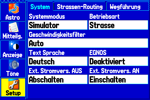

Moing,
probier mal bitte auch folgendes,
der Geschwindigkeitsfilter muß auf AUTO stehen:Gruß
Peter -
