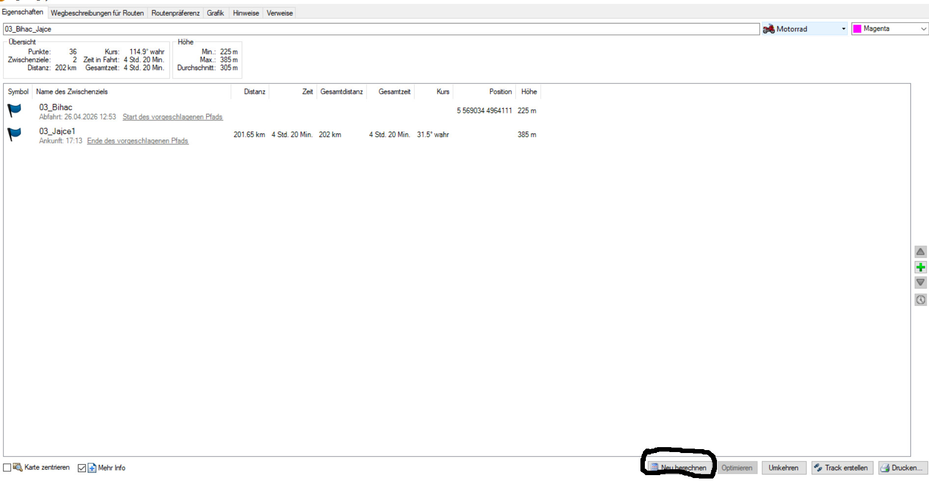

  • ich schlage mich momentan mit folgendem Problem herum. I
    ich möchte mit meinem Motorradgespann nach Griechenland fahren. Dafür hat mein mitreisender Kumpel Routen mit Kurviger ausgearbeitet und mir die Links der Dateien zugesandt. Ich habe die dann auf meinem Win 10 Rechner in Kurviger geladen und als Garmin GPX Track in einen Ordner exportiert.
    Dann habe ich in BaseCamp mit der NTU Karte, die auch in meinem 276cx ist aus dem Track eine Route berechnen lassen. Die stimmt dann auch genau mit dem Track überein.
    Nachdem ich die Route über "an Gerät senden" auf der Speicherkarte vom 276 cx gespeichert habe, kann ich die Route auch über Route navigieren aufrufen. Allerdings dauert das elendig lang, weil sehr langsam Sharping Points importiert werden. So als ob die Route auf einer anderen Karte erstellt worden wäre.
    Auch wenn ich die besagte Route unverändert in BaseCamp neu berechnen lasse, und dann ans Gerät sende, ändert das niXS Verhalten beim 276cx.
    Wenn ich eine Route ganz neu auf dieser Karte zusammenklicke und ans Gerät sende, wir die anschließend ratz fatz geladen.
    Wo mache ich wohl einen Fehler bei der Übertragung, oder schon beim Umwandeln von Track in Route?
    Bin für jeden Hinweis dankbar. Ich hänge mal eine Route an. 03_Bihac_Jajce.zip
    Grüße, Rüdiger aus MH

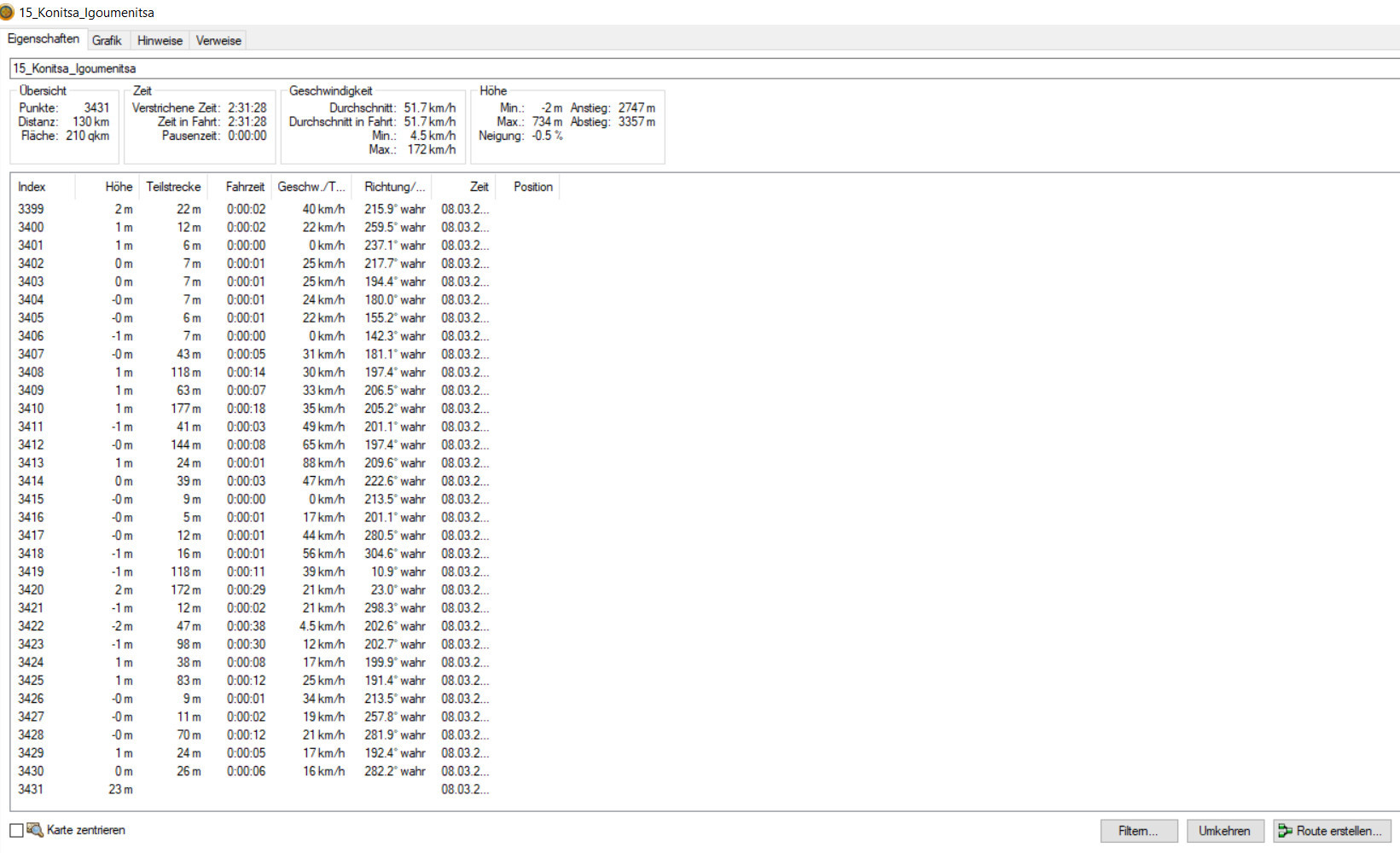

    habe deinen Track eben mal geöffnet, aber irgendwas ist da komisch ?
    wie man sieht, hört der Track plötzlich auf und fängt woanders wieder an !?!
    keine Ahnung was da los ist... :/
    genauer ha ich mir das jetzt nicht angeschaut !
    edit:
    von ca. Trackpunkt 516-695 passiert nix
    ab ca. 695 geht es an anderer Stelle dann weiter...
    ist das was du da eingestellt hast, die Datei von deinem Spezi ??
    sieht so aus, als wäre das eine unvollständige Aufzeichnung...

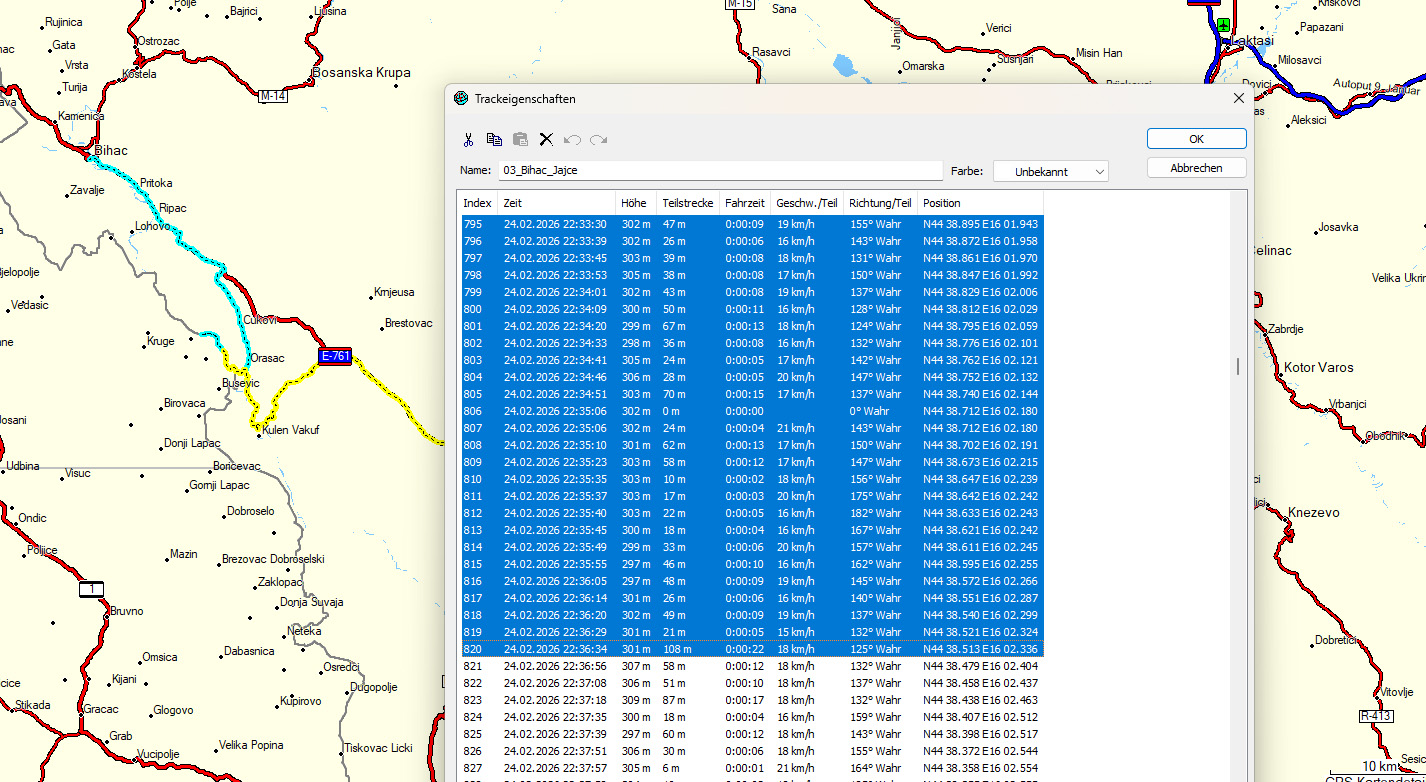

  • Erst einmal Dank für die Hilfestellung.
    Das scheint entstanden zu sein, weil ich das gezipt habe, um die Datei hier anzuhängen. GPX kann man ja nicht anhängen,oder?
    So sieht das aus, wenn ich den Track öffne. Jetzt als JPG
    Aber es ist ja aus dem Track eine richtige Route erstellt worden. Die habe ich dann extra auch noch mal neu berechnen lassen. Alles mit der Karte, die auch auf dem 276cx gespeichert ist.
    Trotzdem verhält sich das Gerät so, als ob auf einer anderen Karte die Route erstellt wurde, als die, die im 276cx steckt.

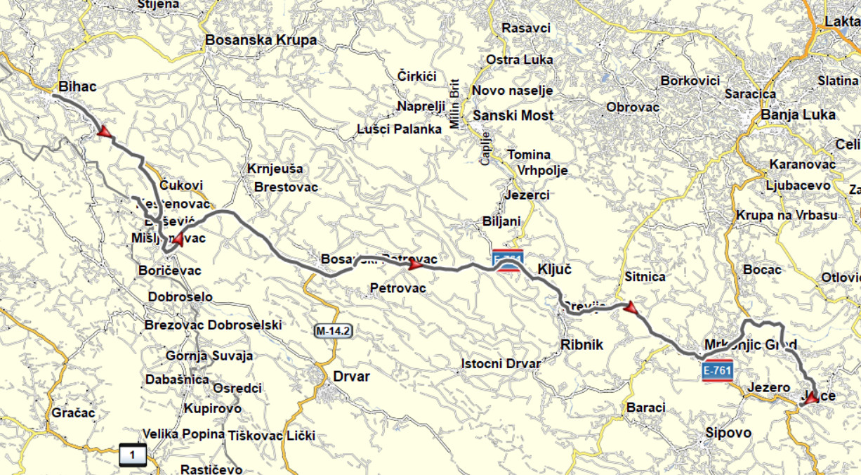

  • Hallo Rüdiger,
    ich weiß nun nicht ob Dir meine Beobachtung weiterhilft, denn ich kenne mich leider weder mit dem 276cx noch mit dem NTU Karten aus :rolleyes:
    Trotzdem, nur aus Interesse, habe ich Dein Scenario mal mit meinem Tread 2 und den CN Karten nachgespielt.
    Das Resultat ist einwandfrei, Track wird 1a importiert, Fehler oder Lücken sehe ich keine (OK einmal geht es hin und den gleichen Abschnitt wieder zurück), Route lässt sich in BC einwandfrei erstellen, Route ist binnen Sekunden im Navi und kann aufgerufen werden.
    Dann zweiter Test, im Navi den Track in eine Route konvertiert, dauert wieder nur wenige Sekunden und die entstandene Route lässt sich problemlos aufrufen.
    Je hatte ich 201 - 202 km.
    Ergo, Grundsätzlich scheint der Track OK und so auch zumindest erstmal grundsätzlich für Garmin Navis brauchbar.
    PS
    Meine Ergebnisse sehen genau so gut aus, wie Dein Screenshot :!:

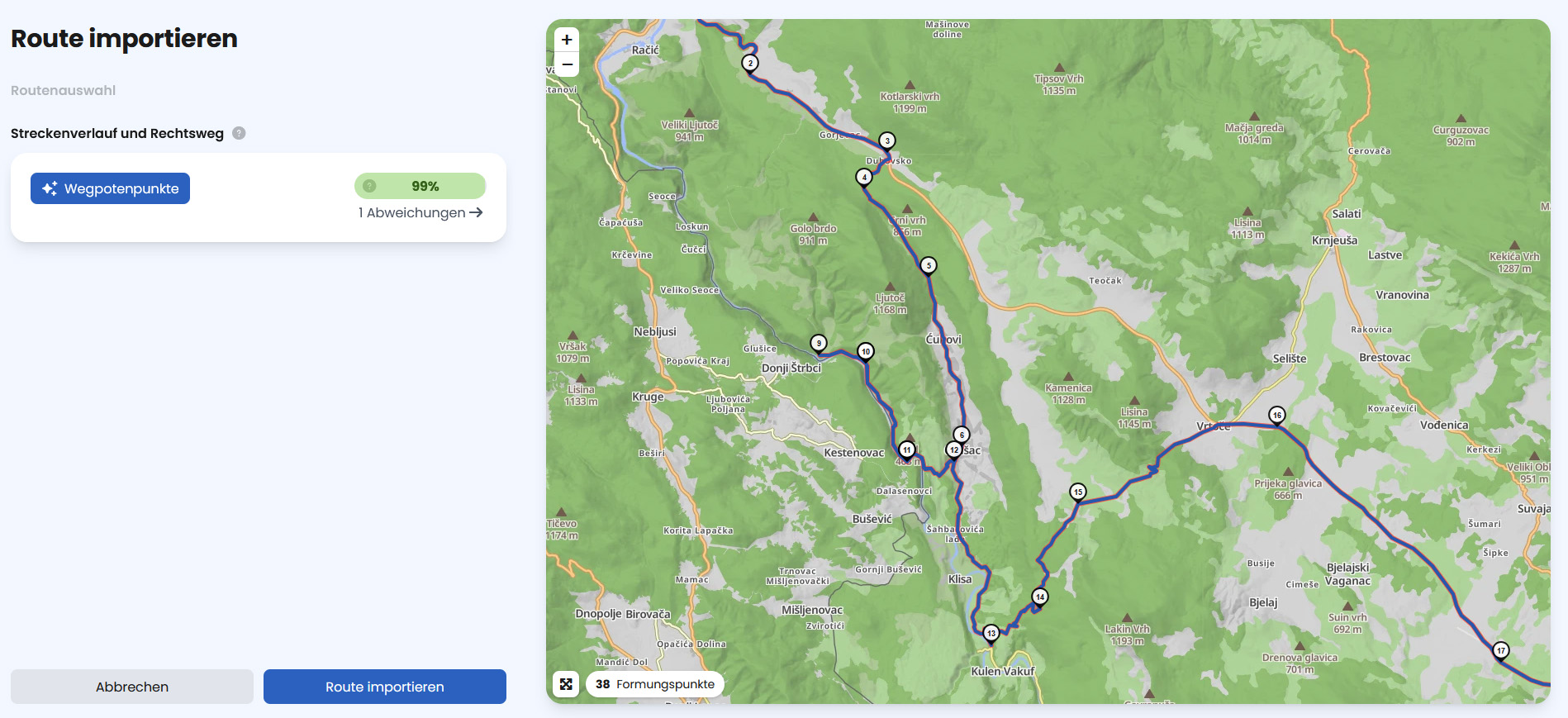

  • Ein Blick mit einem Edtior hilft ungemein. Der Track 03-bihac-jajce.gpx, den Rüdiger oben gezippt verlinkt hat, wurde mit Kurviger erzeugt, ist vollständig spezifikationskonform und so sauber wie nur irgendwas, keine Lücken, keine Unstetigkeiten, keine irgendwie gearteten "Ungereimtheiten". Alle Probleme damit sind reine Garmin-Probleme.
    Einmal editiert, zuletzt von nordlicht ()
  • so sauber wie nur irgendwas, keine Lücken, keine Unstetigkeiten, keine irgendwie gearteten "Ungereimtheiten".
    habe diesen Track bihac-jajce eben mal in kurviger hochgeladen
    wie verhält sich das mit der "Nummerierung der einzeln Punkte" ??
    Punkt 7 und 8 sehe ich nicht ?
    und das war ja auch in etwa die Stelle die ich in meinem Beitrag #2 erwähnt hatte...
    Und mit sauber meinte ich, Garmin Planungssoftware zu Garmin Gerät !
    Gruß Hobby
    Quest Mai 05
    276Cx seit Mai 19
  • Da liegen jeweils 2 Punkte deckungsgleich übereinander.

    Wenn ich eine Route an mein 276cx übertragen habe, spielt es dann fürs spätere öffnen am 276 eine Rolle, ob die Route vorher aus einem Track erstellt wurde, oder ich die zusammen geklickt habe? Weiß das Gerät, dass das die Route vorher mal ein Track war? Ich denke doch nicht, oder?
    Was mich zusätzlich wundert, Wenn ich im 276 die NaV Taste drücke und dann mit "Track navigieren" diesen Track anwähle, wird der sofort auf der Karte angezeigt.
    Nun habe ich mal diese Route, die mit BaseCamp "Route erstellen" aus einem Kurviger Track gemacht wurde, nur um eine kleine Straße mit dem Gummiband verändert, neu berechnen lassen und dann ans Gerät geschickt.
    Route navigieren gewählt und sofort beginnt das Navi bei 50% der shaping points geht sofort zu 70% und dann ist die Route da. Wieso ist das jetzt ok??
    @ Hobby eine gute Idee mit den Häkchen, waren nicht gleich gesetzt. Sind nun gleich, aber es hat sich am Verhalten niXS geändert.
  • wie verhält sich das mit der "Nummerierung der einzeln Punkte" ??
    Das mußt du die Leute bei Kurviger.de fragen. Rüdiger hat einen nackten Track mit 3711 Trackpunkten bekommen und verlinkt, der beim Re-Import in Kurviger direkt in eine Route konvertiert wird. Kurviger zeigt dir nach dem Import nur die dabei erzeugten Routenpunkte an, bei zwei deckungsgleichen ist der spätere oben.
    und wo siehst du das ? in kurviger ?
    ja, in der Punktetabelle nach dem Import.

    Ja, ich hab mir diesen Track auch über die Trackeigenschaften angeguckt, natürlich mit meiner Software und deshalb war ja auch meine Frage wegen diesem Schlenker zum dem MTB-Park oder was das da ist...
    diesen "Sprung" hatte ich ja in #2 beschrieben ! warum wieso ? unterschiedliche Programme halt FERTIG !

    Nachtrag: hier die auf HERE gerechnet Route.
  • Man sollte einen wichtigen Punkt beachten: Die Planungskarten von Kurviger (OSM) und Garmin (HERE) als auch deren Berechnungsalgorythmen sind nicht identisch. Die Straßen liegen in einigen Bereichen nicht übereinander.
    Ich habe sowohl den Track die Route aus Kurviger in MyrouteApp geladen. Die importierte Route wurde mit der HERE Karte in MRA berechnet. Wenn man dann das OSM Kartenoverlay einblendet, dann sieht man die Abweichungen von teilweise mehreren Metern. Die Abweichung ist auch mit den Overlays der TomTom Karten und Google Karten zu sehen.
    Um eine für Garmin Navis taugliche Route zu erhalten, sollten die Wegpunkte der importierte Route genau geprüft werden, ob sie auf der Straße des Garmin/HERE Kartenmaterials liegen und ggf. anpassen. Die Route anschließend neu berechnen. Erst dann die Route aus Garmin übertragen oder daraus den Track fürs Garmin erzeugen.
