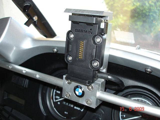

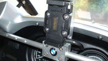

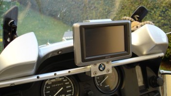

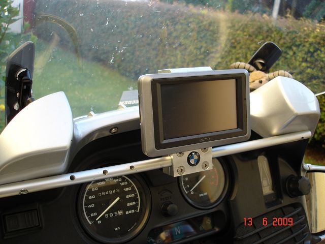

  • Hallo @matthias_S,
    die Lösung sieht toll aus. :tup: Gibt es ggf. dazu nähere Informationen? Ist das Grundsystem von der Fa. Hornig?
    Filou
  • Hi
    Ein ganz kleines Vorhängeschloss um den Schaft des Schiebers reicht auch!!!
    PeterA
    Filou
    Hallo Filou,
    das Teil ist nicht von Hornig es wurde nach meinen Angaben hergestellt.
  • Sieht gut aus.
    Sind die Inbusschrauben gesichert oder kann man den ganzen Halter mit Navi innerhalb von 1 min. abschrauben. Ich mein das jetzt nicht ironisch.
