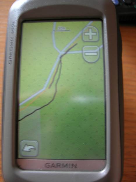

    Im Anhang ein Photo eines Tracks, der trotz Benutzen der Wege weit ab davon aufgezeichnet wurde (nach der Kreuzung sind wir umgekehrt). So kann das doch nicht i.O. sein, oder?
    Der rote Pfeil sprang einmal erst etwa 90 m nach der Kreuzung um, dass ist doch auch nicht i.O..
    Ist das Gerät euerer Meinung nach defekt?

    Ich vermute du hast noch die Firmware 2.80 oder 2.90 drauf. Installiere die aktuelle 2.98 Beta, dann wird dein Oregon genauer. Zusätzlich kommen noch ein paar neue Funktionen dazu.

    Evtl hilft ja auch "Auf Strasse setzen" ;)
