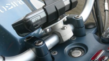

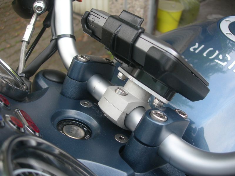

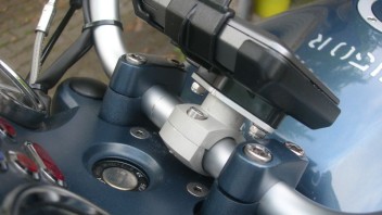

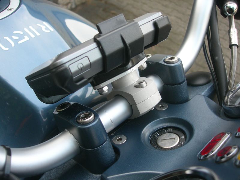

    so, es ist soweit. Mein Provisorium hat ausgedient, und ich habe jetzt die endgültige Befestigung für mein Nüvi am Lenker angebracht.
    Kurze Erklärung dazu:
    - die Haltschale ist von Ram-Mount, die habe ich mit dem Nüvi mit gekauft
    - der Halter und die Platte sind von der Fa. HERMANN Mechatronik in Tettnang. Der Service dort war super und die handwerkliche Ausführung lässt keine Wünsche offen. Die Platte passt perfekt auf die Ram-Mount-Halterung.

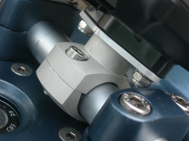

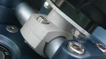

    - ein kleines Problem gab es mit dem Abstand zwischen Lenker und Armaturenplatte, der bei der BMW R1150R knapp 5mm beträgt. Da der Halter inkl. Gummieinfassungen dicker ist, als der zur Verfügung stehende Platz, habe ich das Gummi aus der unteren Halbschale entnommen, und die Stege der Gummihalterung abgefeilt. Jetzt passt es. Und daher auch der kleine Unterschied zwischen Ober- und Unterschale auf den Bildern.
    Falls es noch Fragen gibt, stehe ich gerne zur Verfügung.
