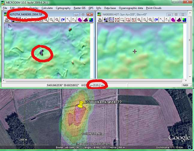

  • stichprobenartiger Vergleich ASTER zu SRTM: da steht mal eben so ein zweitausend Meter hoher "Wolkenkratzer" auf dem freien Feld:

  • Hallo Martin,
    solche Artefakte sehe ich auch auf meinen Test-Downloads.
    Als DEM für den Enduser sind die Daten von Jonathan de Ferranti besser.

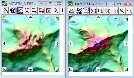

  • Hallo Anton, hier noch ein "Schmankerl":
    J. de Ferranti dazu: Seeing the 4478m Matterhorn reduced to a crater with a rim rising no higher than 3850m, and crater cells dropping below 3400m, I wondered if these tiles merited further examination. Elsewhere it was not quite that bad, coverage of most other 4000ers is fair but there are not the detail and accuracy of the 1" DEM data on this site [viewfinderpanoramas].

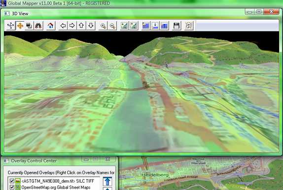

    Ergänzung am 06.07.2009:
    Damit kein falscher Eindruck entsteht hier einmal ein Bereich ohne durch Wolken verursachte Fehler. (Danke an Anton für den Hinweis auf die Demoversion von GlobalMapper :) )
