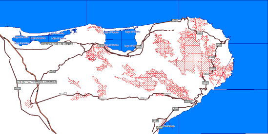

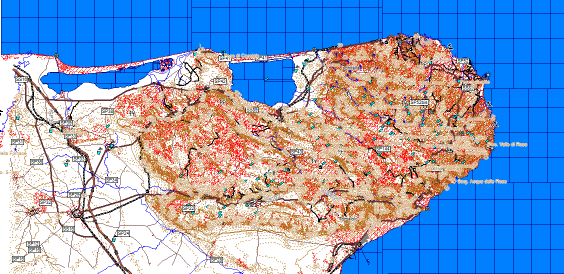

    Also das Polygone beim erneuten Einlesen zersch[n]itten werden, ist mir neu. Ich hab das aber bei meinen eigenen Karten noch nicht so probiert.
    Polygone in der MP Datei werden nicht zerschnitten. Peter meint die Polygone, die man sieht, wenn man die img Datei in GPSMapEdit öffnet.
    Das ist eigentlich schon immer so gewesen. Zumindest so lange wie ich Karten zeichne. Je nach Level werden die Polygone in mehr oder weniger Teile zerschnitten, so dass die maximale Punktzahl von 256 Punkten nicht überschritten wird.
    Z.B. bei der folgenden Karte im Level 3 (Meeresfläche und große Waldflächen [hier 'unknown' Typ, da keine Typ Datei in GPSMapEdit geladen])
    und dann zum Vergleich im Level 0

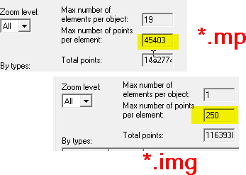

    Das funktioniert immer sehr zuverlässig. Fehler habe ich dabei noch nie gehabt. Man kann das ja auch sehr schön auf den Register 'statistics' in den 'Map Properties' ansehen: Z.B. im Folgenden das Original und die nach dem Kompilieren in GPSMapEdit wieder eingelesene img Datei
    Die von Peter gezeigten Problem habe ich leider so auch noch nie gehabt. Falls mir irgendetwas einfallen sollte melde ich mich.
