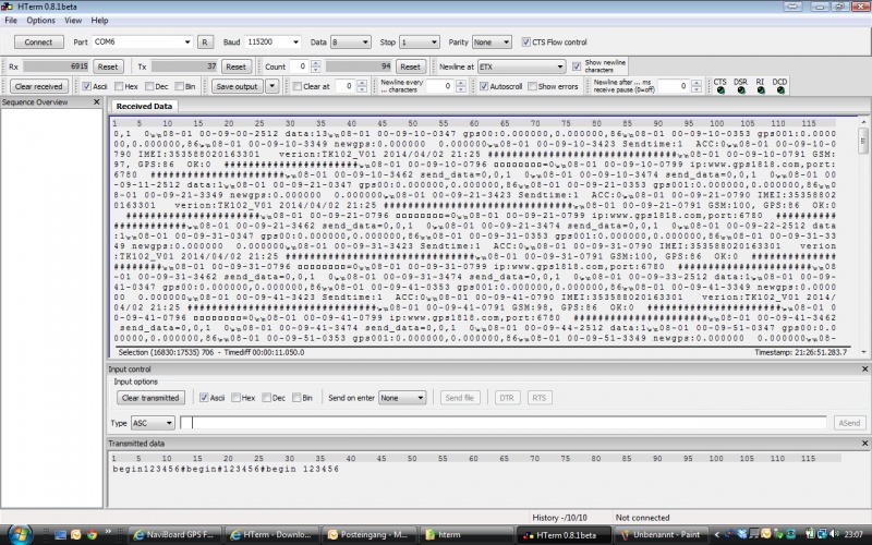

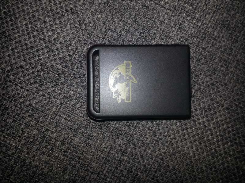

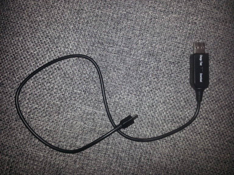

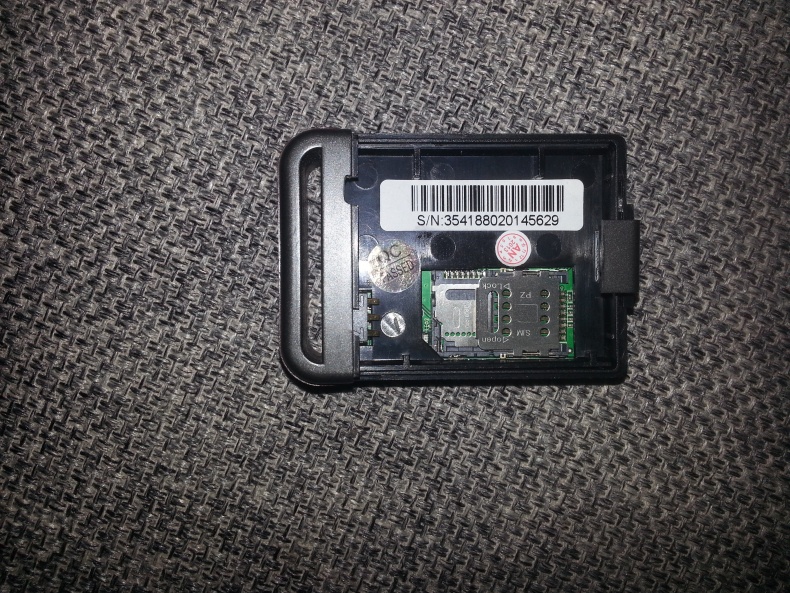

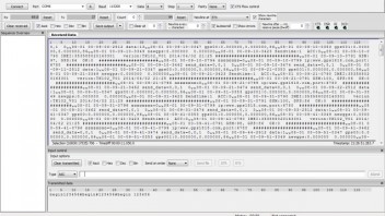

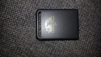

  • Hallo zusammen habe in der bucht einen GPS Tracker von Privat gekauft er meinte er hat vor einem Jahr ca 110€ gekostet.
    Aber ich aber ich habe probleme bei der konfiguration über das USB kabel was dabei war, ich bekomme mit keinem Programm welches ich getestet habe ne verbindung.
    Mit nem Hyperterminel Programm habe ich dem Tracker ein paar daten entlocken können aber ob das weiterhilft?
    Habe den verdacht nen Clon erwischt zu haben.
    über sms funktioniert die konfiguration aber die Befehle sehen anders aus.
    bsp. #begin#123456# oder #smslink#123456#
    Anbei Bilder vom Tracker und vom USB Kabel und ein Screenshot von HTerm
    Mit freundlichen Grüßen
    der Tueftler1983

  • Genau die meinte ich.
    Auch wenn du keine Antwort über das Kabel bekommst, wirken sich die Befehle auf das Verhalten des Trackers aus?
    Z.B. die Änderung des Tracking Intervalls, setze den doch mal von 1 Minute auf 10 Minuten hoch, wenn sich das entsprechend auf dem Trackingserver / SMS bemerkbar macht weisst du, dass die Befehle am Tracker ankommen, auch wenn dieser nicht antwortet.
    Es kann aber auch sein, dass der Tracker keine Befehle per Kabel unterstützt.
    Aber die IMEI Nummern (Foto und Screenshot) stimmen nicht überein, alles in allem kein Original - und keine 110 Euro, eher so 35 Euro erfahrungsgemäß.
    Das hier dürfte dein Hersteller sein.
    http://zygpstracker.en.ec21.com/
    Keine 110 Euro ;)
  • Habemir fast gedacht aber gut über SMS funktioniert ja alles.
    Nein die gesendeten Befehle haben keinen Einfluss habe es mit dem Befehl Monitor probiert aber er bleibt im tracking Modus.
