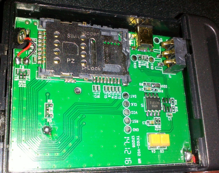

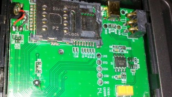

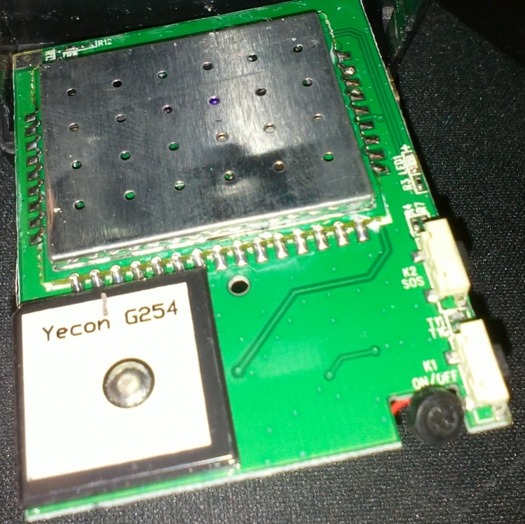

  • moin zusammen,
    ich hab auch 2 von den gps trackern.
    nun möchte ich eine externe gps antenne anbringen.
    nur wo soll diese angelötet werden?....
    die tracker sollen in einem tresor ihren dienst tun.
    da dieser aber dicke wände hat würde ich gerne eine antenne an der außenseite anbringen =).
    anbei müssten 2 bilder dabei sein =) auf dem unteren bild der kleine metallpunkt links ist quasi das gegenstück von dem weißen yecon ding.
    kann ich ----->diese<----- externe antenne anlöten?
