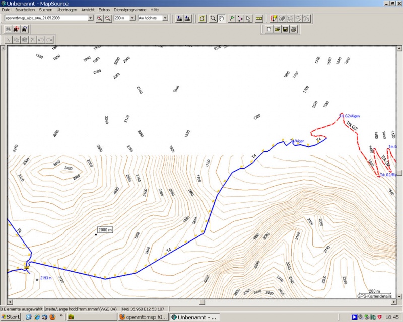

    Etwas sonderbar, aber nach Neuinstallation folgendes Verhalten:
    In Gebieten mit Wald oder dem weißen Hintergrund-keine Höhenlinien.
    Im Hochgebirge Höhenlinien vorhanden
    Frage nicht wieso
    Nochmal edit: Nach Neustart von MS sieht man die Höhenlinien, verschiebe ich die Karte in niedrigerer Auflösung und erhöhe die Auflösung wieder, sind die Höhenlinien weg. Sarte ich MS neu siehe oben. Erkläre mir das mal jemand!
  • Nach Neustart von MS sieht man die Höhenlinien, verschiebe ich die Karte in niedrigerer Auflösung und erhöhe die Auflösung wieder, sind die Höhenlinien weg. Sarte ich MS neu siehe oben. Erkläre mir das mal jemand!
    Ich denke das liegt an den Cachefiles die MS ab Version >6.13.7 unter
    c:\dokumente und einstellungen\[user]\Anwendungsdaten\Garmin\mapsource\tilecache anlegt.
    Einfach nach dem Kartenupdate den Ordner \tilecache löschen.
    Danke, habe ich gemacht. Nun dies:nach verschieben der Karte und Zoomänderung. Nach Neustart von MS, alles in Ordnung. Wahrscheinlich bis tzm nächsten Verschieben unter geänderter Zoomstufe.
    Der "Schnitt" ist ungefähr die Grenze zu Italien.
  • Das sieht nach einer Kachelgrenze aus.
    Als ich meine ersten Karten mit einer inzwischen längst veralteten Version des OSM-Composers gerendert hatte, sprang mir in MapSource bei bestimmten Zoomstufen auch immer eine der beiden Kacheln weg. Wenn ich den Kartenausschnitt verschob, wechselte die andere Kachel ins Bild.
    Was auch immer Nop in den Composer programmiert hat - er hat das Problem in den Griff bekommen und die Karten zicken an den Kachelgrenzen nicht mehr rum.
    Will damit sagen, das liegt irgendwie an dem Programm, mit dem die Karten erstellt wurden.
  • Das obige Problem ist genau warum ich geschrieben hab, unter Mapsource nur srtm typfile, und liegt irgendwo an einem Bug in mkgmap (von dem osm composer aber ident betroffen waere - ist nur vermeidbar indem man mkgmap nie updated...)
