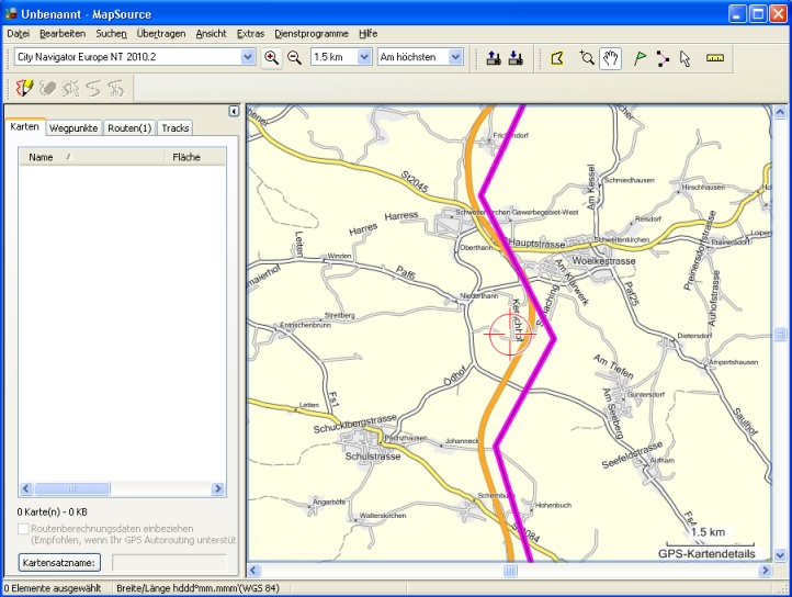

    Eine Strecke von Hamburg nach München führt dann teilweise "neben" der Autobahn entlang, auf Strassen, die nichteinmal in der Karte vrzeichnet sind.
    Anbei ein Bild.

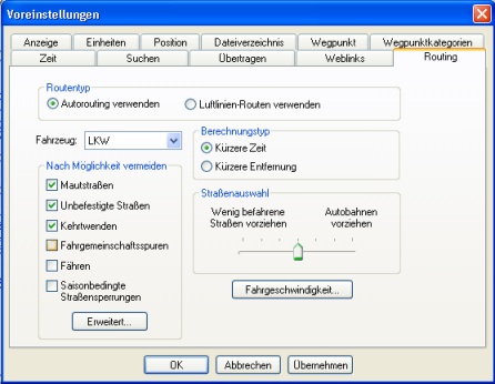

    Ich hatte gelesen, daß in der neuen Version jetzt bei der Einstellung "LKW" und "Maut" vermeiden, nur noch Bundesstrassen und Landstrassen verwendet werden sollen. Auf kurzen Strecken funktioniert das nun auch endlich, aber bei langen Strecken wird wohl doch über die Autobahn geleitet, aber im Kartenbild ist dort keine Strasse zu sehen und der Verlauf der strecke ist ganz "Zackig".

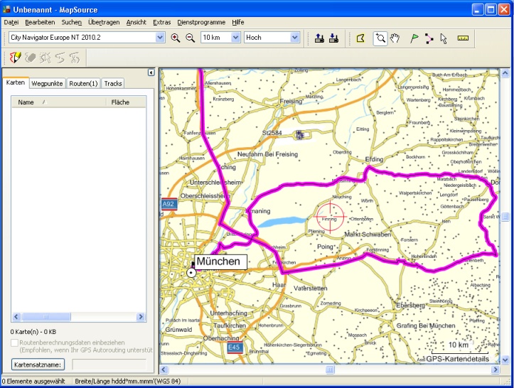

    Ausserdem wird ein Riesenumweg bei München berechnet.
    Die Route habe ich auch dabeigstellt.
    Auf der 2010.10 berechnet das Programm zwar trotz Maut vermeiden Autobahnen, aber wenigstens stimmt die Strecke mit der Karte überein.
