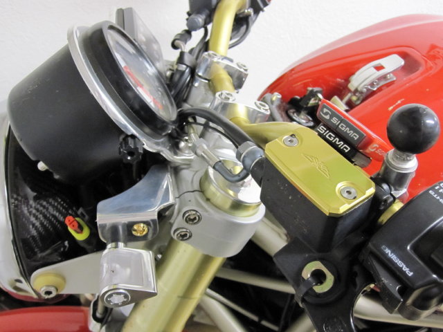

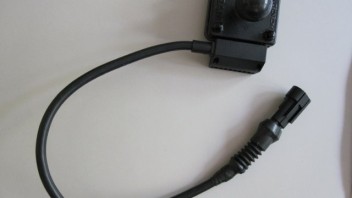

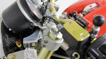

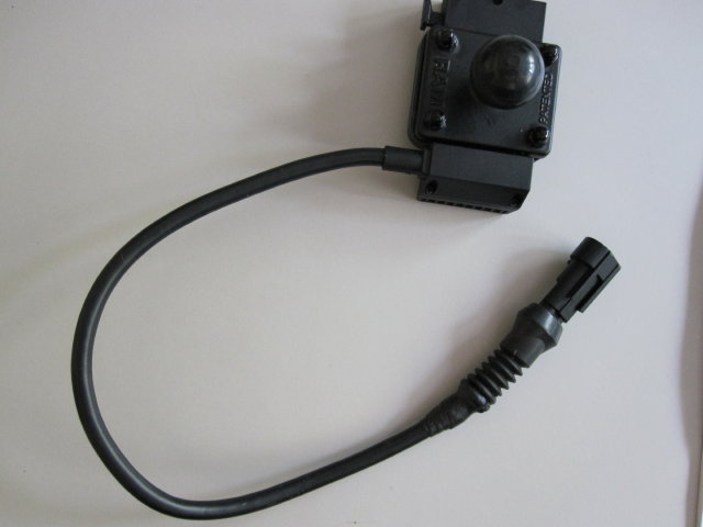

  • Ich habe meine Halterung für ca. 30 € bei Fa Wolf in Lampertheim umbauen lassen:www.rs-wolf.de
    Sämtliche überflüssige kabel ab , nur noch Stromversorgung über wirklich wasserdichten Stecker (Super Seal MMP)
    Bilder im Anhang . Da ich die Halterung an mehreren Mororrädern benutze ist ein schneller Wechsel und Abbau mitentscheident !
    Super service bei Fa Wolf , der zuständige Kollege macht einen super kompetenten Eindruck und nimmt sich viel Zeit.
    leider habe ich mein Gerät nicht bei Ihm gekauft sondern im Netz. Trotzdem einige Tipps und problemloser Service. Er bietet auch Anwenderkurse an .......
    Ich habe diesen Tipp ebenfalls aus diesem Forum und bevor wieder ein Schlaumeier darauf hinweist einfach mal als Erinnerung gedacht....
    Ich benutze auch nicht jedesmal die Suchfunktion !

    Jedenfalls eine sehr saubere Lösung! :tup:
