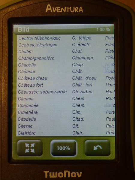

    Du hast Recht 'Sardinien' , dass mit der Legende als PDF Datei ist nicht so optimal. Ca. 400 Abkürzungen enthält das DINA4 Blatt, eine nicht sehr gute Kopie von der IGN (Institut Geographique National). Ich überlege, ob ich eine Tabelle als Text Datei erstelle oder ein z.B. PNG Bild. Welche Größe wäre sinnvoll? Ein Screenshot hat 240x320 pixel -> 240x zzz pixel und ich verschiebe das Bild von links nach rechts oder zzz x320 pixel und das Bild wird von oben nach unten verschoben.

  • Hallo Joachim,
    ich würde so vorgehen mit Programm Irfanview:
    Legende öffnen
    neues Bild mit 240x3000 Pixel anlegen
    beide Irfanview Fenster offen lassen (Legende + neues 240x3000 Bild)
    von Legende Step by Step nach 240x3000 durch ausschneiden und einfügen übertragen (entsprechende Stellen sind mit linker Maustaste zu markieren)
    Dieses Bild in einen Waypoint Namens Legenden verknüpfen. Bild lässt sich sehr einfach im Gerät in der Senkrechten verschieben. Ein hohe Auflösung der orignialen Legende ist natürlich von Vorteil. Eventuell mit Irfanview noch schärfen....... bzw. Legende komplett in Excel, ginge für mich am Schnellsten vom Handling der Bildeinpassung und Textzuordnung, neu anlegen und anschließend als Biddatei abspeichern.
  • Hallo Sardinien,
    ich würde so vorgehen ...:
    so ähnlich bin ich auch vorgegangen, nur eben mit Linux Progs.

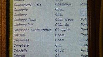

    Um die Tabelle nicht so lang werden zu lassen, habe ich 2 'Spalten' gewählt => Bildgröße 416 x 3176 Pixel. Auf dem Aventura Schirm erkennt man noch rechts die ersten Buchstaben der 2ten Kolonne und man findet so schneller den gesuchten Begriff.
    Tabelle mit OpenOffice erstellt (nur zur Info). Als Anhang habe ich noch die Gesamtliste der franz. Abkürzungen zugefügt, für die Frankreich Freunde
