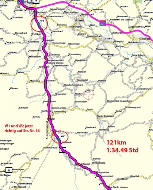

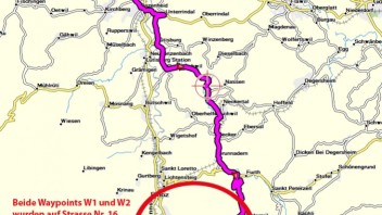

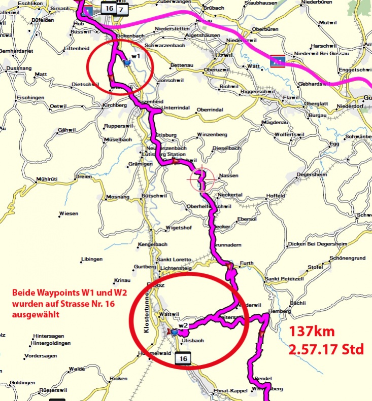

    Wieder weiße Haare!!! Problem: Routing von "A" nach "B". Voreinstellung:
    1. Kürzere Zeit und 100% wenig befahrene Straßen vorziehen (Schieber komplett nach links). Ergebnis, siehe Bild mit 137km
    2. Kürzere Zeit und 75% wenig befahrene Straßen vorziehen (1. Markierung links). Ergebnis siehe Bild 121km
    Man merkt, es gibt 2 Fehler (mit rot gekreuzt) bei die erste Berechnung. Auch die Route ist komplett anders. Zu bemerken, in entspr. Region gibt keine Autobahn.
    Dies ist aber nur eine von viele Fehler. Bei jeder Änderung der Voreinstellung (% Autobahn) kommt andere Route DORT wo keine Autobahn gibt! Falls das Programm ausgeschaltet wird und wieder eingeschaltet, das gleiche Voreinstellung gibt wieder andere Route, Zeit und Km.
    Wie kann man jetzt sicher sein ob die Berechnung tatsächlich korrekt ist?! Ich habe diese Verhalten per Zufall entdeckt, denn habe auf den Rechner die Route geplant und sofort gesehen, dass etwas nicht stimmt nicht. Aber wenn ich auf GPS278 berechnet hätte, hätte ich nicht sehen können ob etwas nicht stimmt (Bildschirm ist viel zu klein). Ich musste 2 zusätzliche Waypoints einfügen (W1 und W2) um das Programm zu zwingen die Hauptstraße Nr. 16 zu berücksichtigen. Trotzdem in Fall 1 wurde die Hauptstrasse Nr.16 nicht berücksichtigt und sind auch 2 Fehler erschienen!

  • In der CN2010 und CN2011 sind gegenüber der CN2009 die Geschwindigkeitsprofile einiger Straßen geändert worden. Das führt zu einem anderen Routing als in der CN2009. Besonders groß sind die Unterschiede, wenn der Schieberegler für die Straßenkategorie nicht in der Mittelstellung steht.
    Die Bezeichnung "Autobahn bevorzugen" bedeutet auch nur größere (häufiger befahrene) Straßen zu bevorzugen. Daher würde ich das Routing entsprechend den Voreinstellungen als relativ normal ansehen. Dass bei der ersten Einstellung nicht auf der Hauptstraße Nr. 16 geroutet wird, liegt an der Position der beiden Wegpunkte. Die Gesamtroute entspricht mit den beiden Abstechern immer noch stärker der Vorgabe, wenig befahrene Straßen zu bevorzugen.
    Ich halte es grundsätzlich für besser, den Schieberegler in der Mittelposition zu lassen und die Route mit Wegpunkten so zu führen, wie es einem gefällt. Dadurch ist auch eher gewährleistet, dass die Route auf dem Gerät bei einer eventuellen Neuberechnung noch so verläuft wie geplant.
