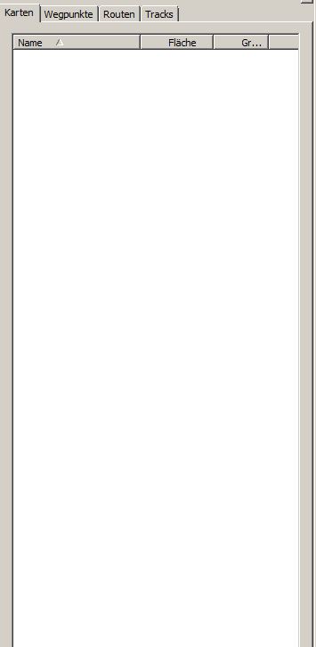

    Ich habe Swiss Topo V2 gekauft und möchte nun das Kartenmaterial auf den Garmin Edge 705 übertragen. Wie funktioniert das? Bei Map Source erscheint die Karte nämlich nicht unter dem Punkt "Karten".
    Kann mir jemand weiterhelfen? Ich habe wirklich keine Ahnung mehr wie ich das anstellen soll.

  • In diesem Reiter tauchen nur die ausgewählten Kacheln auf.
    Du musst zuvor zu der Karte wechseln, so dass sie angezeigt wird und dann die gewünschten Kacheln mit dem Auswahlwerkzeug markieren.
