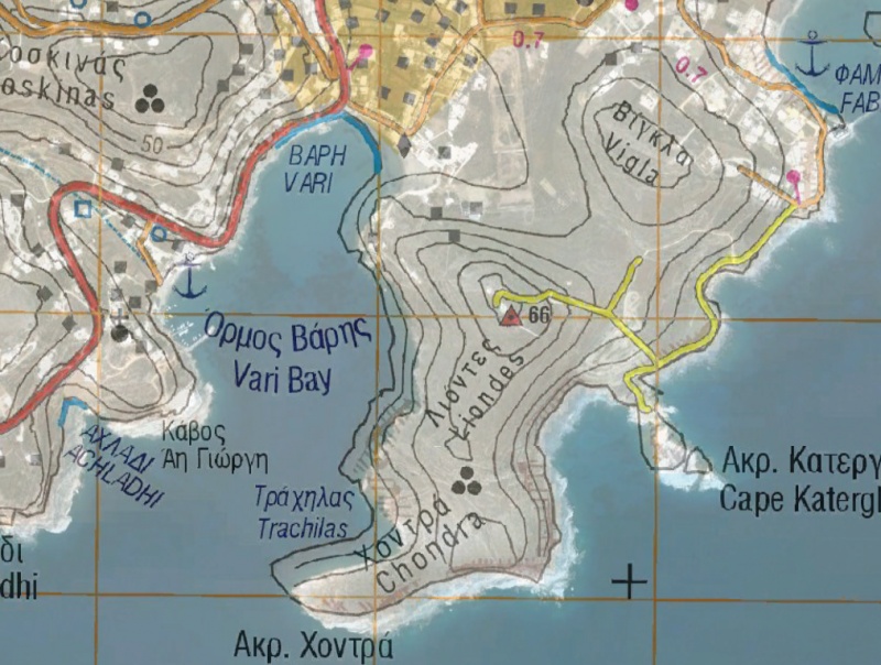

    Ich möchte aus dieser .tif eine Garmin CustomMap erstellen und zum Kalibrieren die mitgelieferte, unter dem selben Link zu findende .map (mit gleichem Namen) verwenden. (Dort befindet sich auch die von mir erzeugte CustomMap.)
    Vorgehen: File / Open Data File(s) ->.tif auswählen, wo sich am selben Ort die .map befindet. Die Karte wird ohne Rückfrage (Projektiion o.ä.) geöffnet. Ich schliesse daraus, dass das .map File richtig eingelesen wurde.
    File / Export Raster and Elevation Data / Export KML/KMZ
    KML/KMZ Optioons: nur JPG markiert, "Super Overlay Export" kein Haken
    Griding: angehakt "No Grid" und "Specify ... 1024x1024
    Export Bounds: Nur "All loaded Data" angehakt.

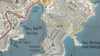

    Das Ergebnis ist für meine Begriffe unbefriedigend. Die halbtransparente kmz über GE gelegt zeigt dieses Bild; man beachte insbesondere das Meeresufer. Habe ich zu hohe Erwartungen oder mache ich etwas falsch?
    Dank und Gruss
    Walt Gallus

    Edit: habe das mal mit OSM überlagert und ein deckungsgleiches Straßennetz bekommen, was aber auch bei deinem Vergleich so zu sein scheint. Das würde bedeuten, daß die Karte zwar lagerichtig ist, aber die Geländeangaben nicht immer so ganz den tatsächlichen landschaftlichen Gegebenheit entsprechen:

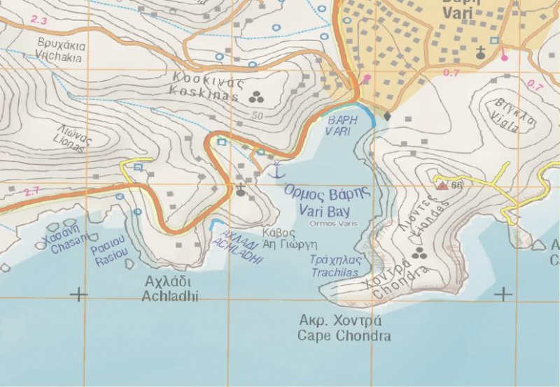

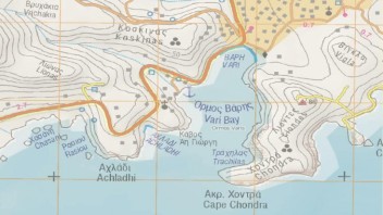

    ich habe die Map in TTQV eingelesen und die Navteq als Overlay verwendet. In TTQV kann per Klick die Pos. in GE angezeigt werden. Der Gesamteindruck der Karte ist o.k.. Ca. 90 % stimmen. Der Rest ist einfach falsch und wohl durch nichts zu beheben, wie beiliegendes Beispiel zeigt:

    Die Karte selbst kommt in einer Mercatorprojektion nicht so verzerrt wie in Lat/long.
    In Regionen mit weniger guten Maps ist eine Hypermap ideal. Per Klick wird einmal die GE Karte und dann die Syros Karte angezeigt, jeweils mit Vektoroverlay.;) Ist derartiges als kmz nicht umzusetzen?
  • Die Karte selbst kommt in einer Mercatorprojektion nicht so verzerrt wie in Lat/long.
    Nein. Wenn die Karte gut aussehen soll, muß sie ins nationale griechische System reprojiziert werden: Transversal Mercator, 24° Ost, k=0,9996. Das nationale Gitter ist ja sogar drauf.
