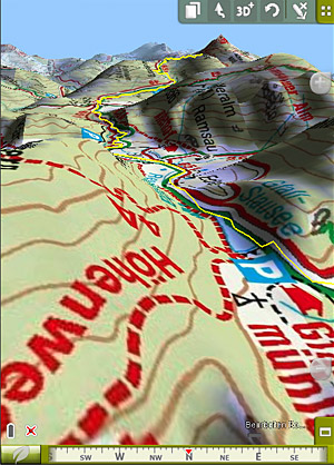

    Werden Höhenmodelle schattiert zusammen mit Maps angezeigt, vermittelt dies ebenfalls einen 3 D Effekt auf den Handgeräten. Oft sind die CPU's bei den Handgeräte überfordert, verwendet man hochauflösende Höhendaten zur 3 D Darstellung. Kleine Einheiten sind nützlich. Höhendaten sind nicht nur für 3 D gut. Diese ergeben auch gute Trackauswertungen, will man auf der Hütte neue Tracks/Routen für den nächsten Tag planen. Mit TwoNav ist das kein Problem auf den kleinen Handgeräten, da die Maps automatisch dem Planungsfortschritt nachgeführt werden.
    [Blockierte Grafik: http://up.picr.de/6829417btu.jpg]
  • Der Screen ist von CompeGPSLand. Die Darstellung auf den Geräten ist nahezu identisch.

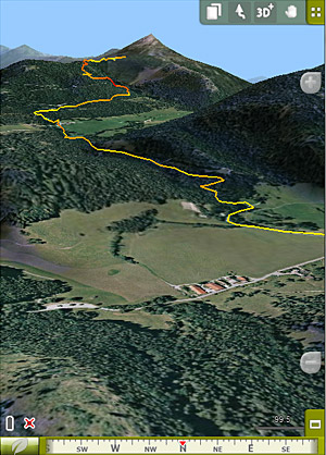

  • ... es entspricht sicherlich nicht deinen Erwartungen - weil keine OSM -, aber gutes 3D sieht wie folgt aus - Simulation auf einer Teststrecke Oberaudorf - Breitenau:
    Ein sehr gutes Höhenprofil der Strecke liefert das Gerät auch.

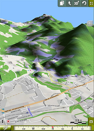

  • hier ein 3D+ mit TwoNav auf 7" Tablet:
    [Blockierte Grafik: http://up.picr.de/6837728spn.jpg]
    N 48.39816°, E 009.26925° (Höhen wurden verstärkt wegen Mittelgebirgslage - es wurde ein DEM mit 25 m Auflösung verwendet, das auch ausgezeichnete Geräteplanungstracks ergibt). Auf den Handgeräten kommt die Darstellung ähnlich, es sollten aber bei hoachauflösenden Geländemodellen kleinere Kacheln verwendet werden.
