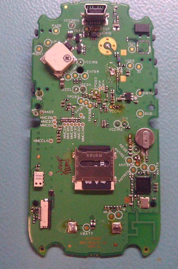

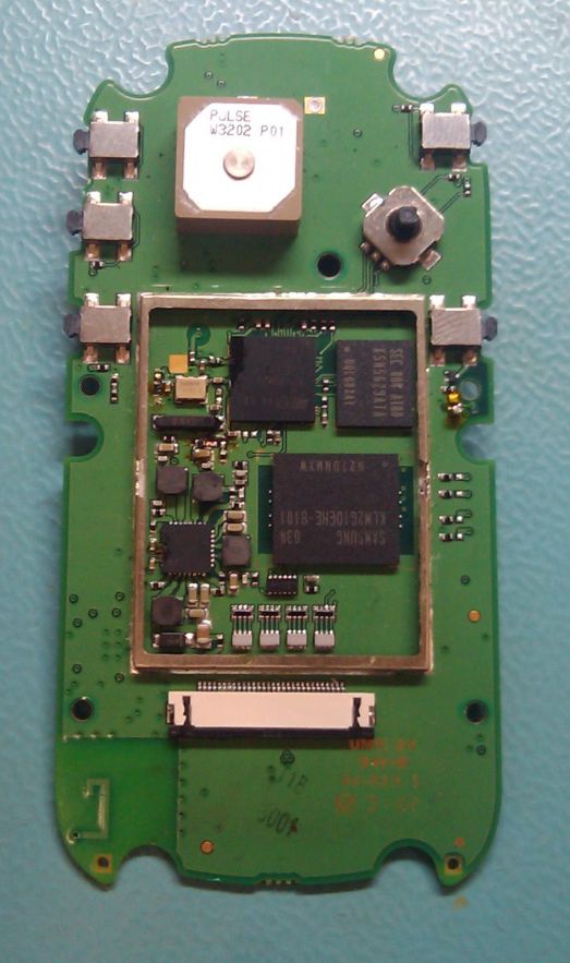

    Innenansichten / Quelle: FCC -> Original-link
    Bei der gezeigten Baugruppe handelt es sicherlich noch um ein erstes Muster, welches FCC für Messungen und zur Freigabe überlassen wurde.
