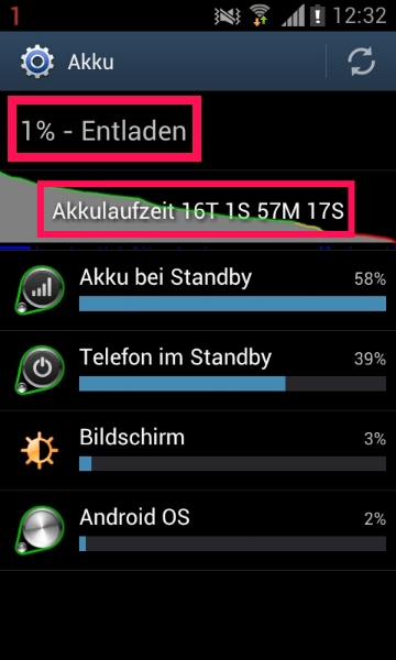

    Wie ich heute erfuhr (Gespräch mit Takwak Mitarbeiter), handelt es sich aber offensichtlich um einen Bug der in Zusammenhang mit schlechtem bzw. ausgefallenem GSM Empfang auftritt. Schaltet man auf "Flugmodus" also GSM aus, ist der Fix sofort wieder da. Bugfix ist derzeit in Arbeit und wird zügig via OTA Update zur Verfügung gestellt. Wenn dem so ist, wäre das natürlich sehr gut.
    Wie ist die Laufzeit des Akkus, ist ja bei Smartphones die "Schwäche".
    • Am Samstag gegen 10:30 Uhr Start von der Cacherbasis zu zwei LP Multi's und zwei Tradi's.
    • Navi via tw Software (Routenberechnung via vorinstallierter OSM Karten) zu den Caches.
    • Cachenavigation mit GDAK und Locus (vorher via WLAN die benötigten Karten zur Offline Verwendung geladen).
    • Bei den LP Multi's zusätzlich zu GSM und GPS noch PMR Funk aktiv genutzt (drei Cacher, die anderen beiden mit Midlang G7 PMR).
    • Multi's mit fünf und neun Stationen. Bei dem letzten dann mit viel Pausen für Sucherei und Kraxelei. Sowie häufige Nutzung des Funks.
    • Immer wider mal im Web nach Details geschaut.
    • Gesamte Zeit Mail Push via K9 Mail und Kontakt- und Kalendersync via Push aktiv. Also permanent Online (wenn mich nicht gerade mal wieder O2 aus dem Netz warf).
    • Navi zurück zur Cachebasis und Ankunft gegen 17:20 Uhr
    • Akkustand bei 30 %
    Hat auch mich positiv überrascht. Allerdings ist die Akkuanzeige nur in 10% Schritten. An manchen Tagen hat das Gerät aber auch mal einen unerklärlichen Stromhunger gezeigt und den Akku schneller ausgesaugt. Habe zeitweise aber auch vieles parallel laufen gehabt.
    Imho für die Preisklasse des TakWak sollte es beim Satempfang, Ablesbarkeit und Akkulaufzeit dem 62er etwas entgegen setzen können.
    Die Genauigkeit ist sehr gut. Und auch die Empfindlichkeit. Bis auf o.g. Bug. Der hoffentlich (sicher?) bald behoben sein wird.
